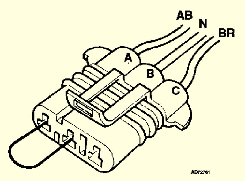

если я все правильно вспомнил, то ищите в ногах пассажира разъем диагностики, включайте зажигание и замыкайте между собой контакты A и B, потом считайте мигающие коды ошибок с лампы CHECK.
Коды:
12 Начало проверки и Конец проверки.
13 Нет сигнала, кислородный датчик.
14 Датчик температуры охлаждающей жидкости, низкий уровень сигнала (цепь закорочена)
15 Датчик температуры охлаждающей жидкости, высокий уровень сигнала (цепь разомкнута)
21 Датчик положения дроссельной заслонки, высокий сигнал.
22 Датчик положения дроссельной заслонки, низкий сигнал.
23 Датчик температуры воздуха.
25 Датчик температуры воздуха.
33 Датчик абсолютного давления в коллекторе, напряжение слишком высокое.
34 Датчик абсолютного давления в коллекторе, напряжение слишком низкое.
42 Модуль зажигания, сигнал зажигания отсутствует.
51 Блок управления неисправен.
52 Короткое замыкание лампы проверки двигателя.
55 Блок управления неисправен

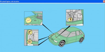

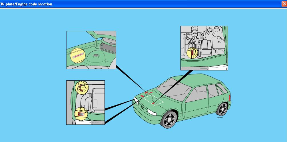

BiBiDoom
попробуйте поискать по форуму, ну и воспользоваться приведенным файлом. По идее, на Вашем движке код должен быть что-то типа 149C2.046
там такой приливик/площадка на стыке блока цилиндров и коробки, обычно загажен и плохо читаем
