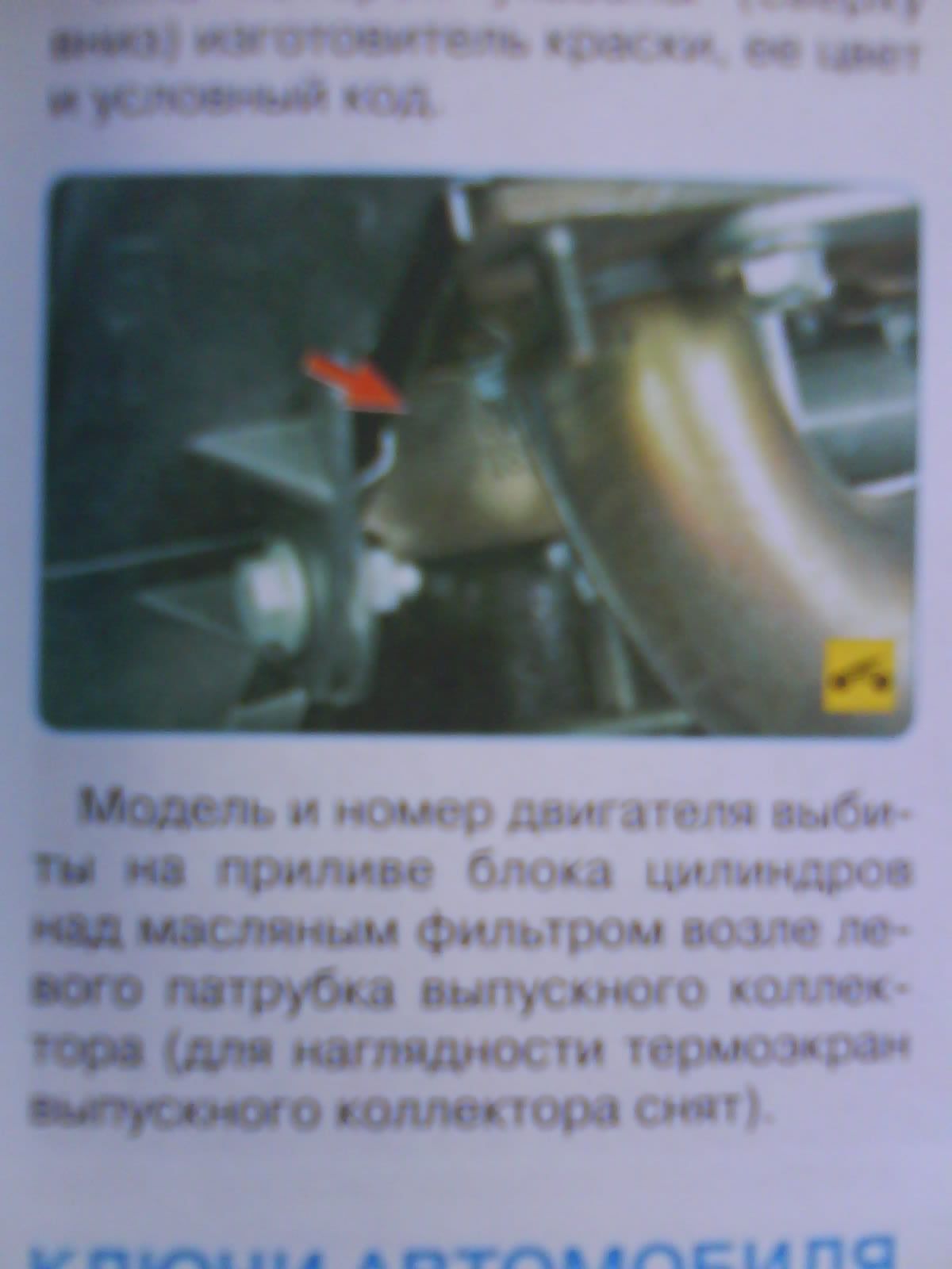

Вот, выдернул из русской книжки по ремонту мого пепелаца...
Звыняйте за нефеншуйное качество фотки - щелкал телефоном...
Есть ышо инфа из инструкции по эксплуатации, что вместе с машинкой шла, но там че-то двигло на на картинке совсем на мое не похоже...

Как правило та наДпиСЬ там долго не живет...
А у кого еще и нет защиты на дно - то даже не нагибайтесь, там уже ничего нет! Laughing
Я как ставил на учет то послали меня в фиат сервис - и там через инет согласно мого номера кузова вычислили номер мотора, напечатали мне документ с номером мотора и двигателя, поставили печять свого сервиса - и стой же бамагой я поставил на учет...
(знаю что скольский вариант, ну а что делать если там ржавеет все так быстро)
