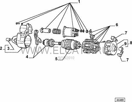

вот схема его
что именно сгорело?

не знаю как называеться эта деталь (она тут отдельно не обозначена), значит вилкообразная пластмасовая деталь под №4 на неё одеваеться.
horseus
Зарегистрирован: 15.11.2007
Сообщения: 2550
СообщениеДобавлено: Вт Май 18, 2010 09:15    Заголовок сообщения: Ответить с цитатой
под номером 4 - бендикс.
стоит 103 грн на экзисте. а вот вилка - я хз.
пусть кто нибудь ответит кто его разбирал...

вилка то впоряде, сплавилась пластмасовая деталь что идёт после бендикса, эта деталь вставляется в пластмасовую вилку и подтягивает бендикс (насколько я понял).

horseus насколько я понял то бендикс (с экзиста) должен идти в комплекте с пластмасовой вилкой и пластмаской которая у меня сплавилась

По сплавленій пластмасі. Можлива проблема з втягуючим реле, або контактною групою. Реле не виводить бендікс зі зчеплення з маховиком, і платмаска тупо переплавлюється. У мене так було.
