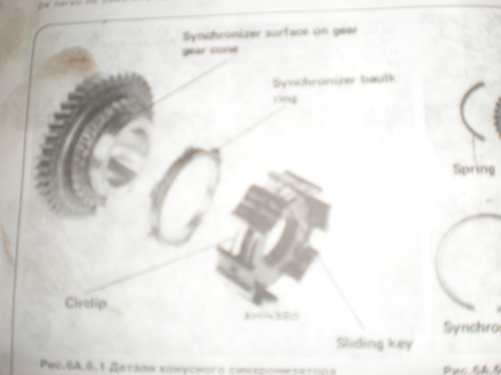

Помогите найти вот такой вот девайс....
Называется блокирующее кольцо синхронизатора...(Synchronizer baulk ring)...
Буду очень благодарен!

то, что ты нарисовал и есть сам синхронизатор.
Хрустит передача? Проблемма может быть не только в нём, а и в шестерне.
Стрелкой указано место износа. Если ширина "выступов" больше ширины "впадин" - плохо

Я написал словами с книги....лучше скажите где взять...
Да, в книге дословно перевели. Какая передача? Первая? ДиХфицит...

jack74 писал(а):
Между первой и второй...

Когда-то я в Польше покупал их за 7-9$...
Сейчас два б/у есть, но их надо примерять прямо по шестерне...
Они тоже подношеные, но если шестерня ещё в порядке могут работать...

У меня даже подношеной нету...оно у меня прото лопнуло... Embarassed

Do_Sancho писал(а):
Между второй и третей...
Или первая, или вторая. На третьей и четвёртой не такие...

У меня при переключении на вторую...хрустит....И когда 4 на 3 перехожу тоже есть маленький хруст...
Интересно а на коробке та что к 75 мотору идёт они такие же?
Во всех коробках от Регат, Ритмо, которые мне попадались - одинаковые Smile
И на первой и на второй передаче.
Но мне никогда не попадались коробки с лопнувшими... На третьей-четвёртой - да, не раз, но чтобы лопали на первой-второй... Может там ещё что-то есть?

Там долгая история...расскажу просто не счастливый конец...я был неправильно её собрал и сверху когда затягивал гайку через чур перестарался и оно лопнуло....теперь не могу найти....
