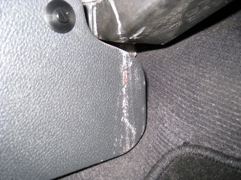

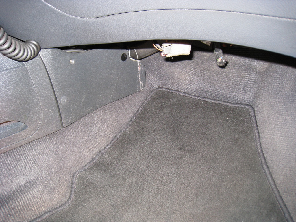

Вот что обнаружил сегодня. Походу антифриз. Confused

пипец!, потек радиатор.

Не тяни с решением, а то будешь иметь проблемы с шумкой и позже - с коррозией на днище.
Да ладно, может не все так страшно? Confused

дай бог, сначала найди конкретно место подтекания, если на хомутах сухо - то радиатор Т.З.

Да может и не радиатор. Разбирай, нехрен тут гадать.

Кстати нашел такую же тему по проблеме. Причина скорее всего уплотнительные кольца. Кому интересно сюда http://fiat-club.org.ua/forum/viewtopic.php?t=21043&postdays=0&postorder=asc&start=15
Кстати подванивало уже давно при включении печки. А тут наконец проявилось.

Проверил уровень, все ок!
Допер че потекло, зимой когда пользовался печкой он просто испарялся за счет горячего воздуха. Пришло лето печкой пользоваться перестал, испарение пропало вот он и потек. Короче, надо выделять время и заниматься заодно глянуть опорный подшипник. Confused
