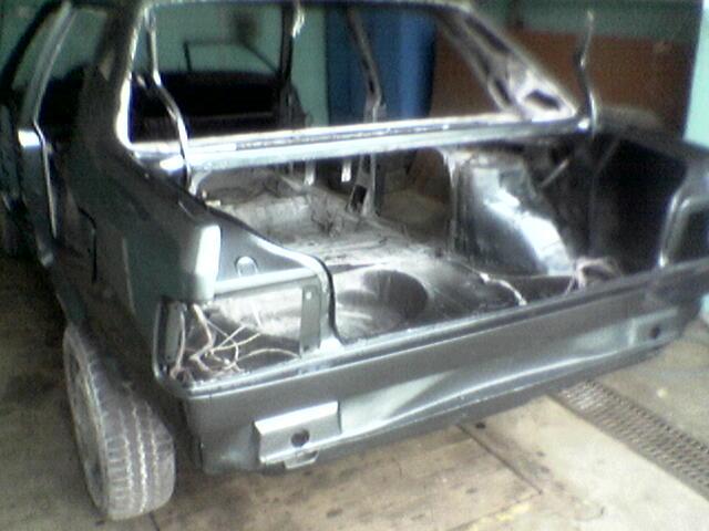

Рєбятгі,не треба нічого видумувати.Мені задня панель просто вигнули на станку. ціна питання 20 грн + матеріал. _________________ Запчастини нові та вживані до автомобілів Mercedes-Benz

по-перше, на якому це такому станку тобі вигнули "за 20 грн."?
по-друге, в Регати не така задня панель, як в тебе на фотці... ЩО тобі вигнули? задньої панелі в тебе немає! нижню частину? під який бампер???
і по-третє... Якщо вже починаєш ліпити куски з тазіка, то вже зкпинитись не зможеш... в результаті в тебе від Фіата залишиться хіба що двигун... і постане питання: "а нафіга я зразу не взяв ТАЗік?..."
ну і запитання "на засипку" в тебе в профілі вказано "маршрутка", а фотки показуєш від начебто своєї Регати... Чомуж тоді в профіль Регату не вписав? _________________ "Правильно заданый вопрос - половина ответа!..."

1-я не знаю,як він називаєцця,звичайний собі станок.(я ж не спєц)
2-нема різниці,шо за машина,я просто для прикладу привів.Гнули те,що на першій фоткі.
3-Я нічого від жигуля ніколи не ліпив,і ліпити не збираюсь.До-речі,-пороги у мене теж виготовлені на томуж таки станку.Пізніше сфоткаю,-покажу.Копія рідні.
