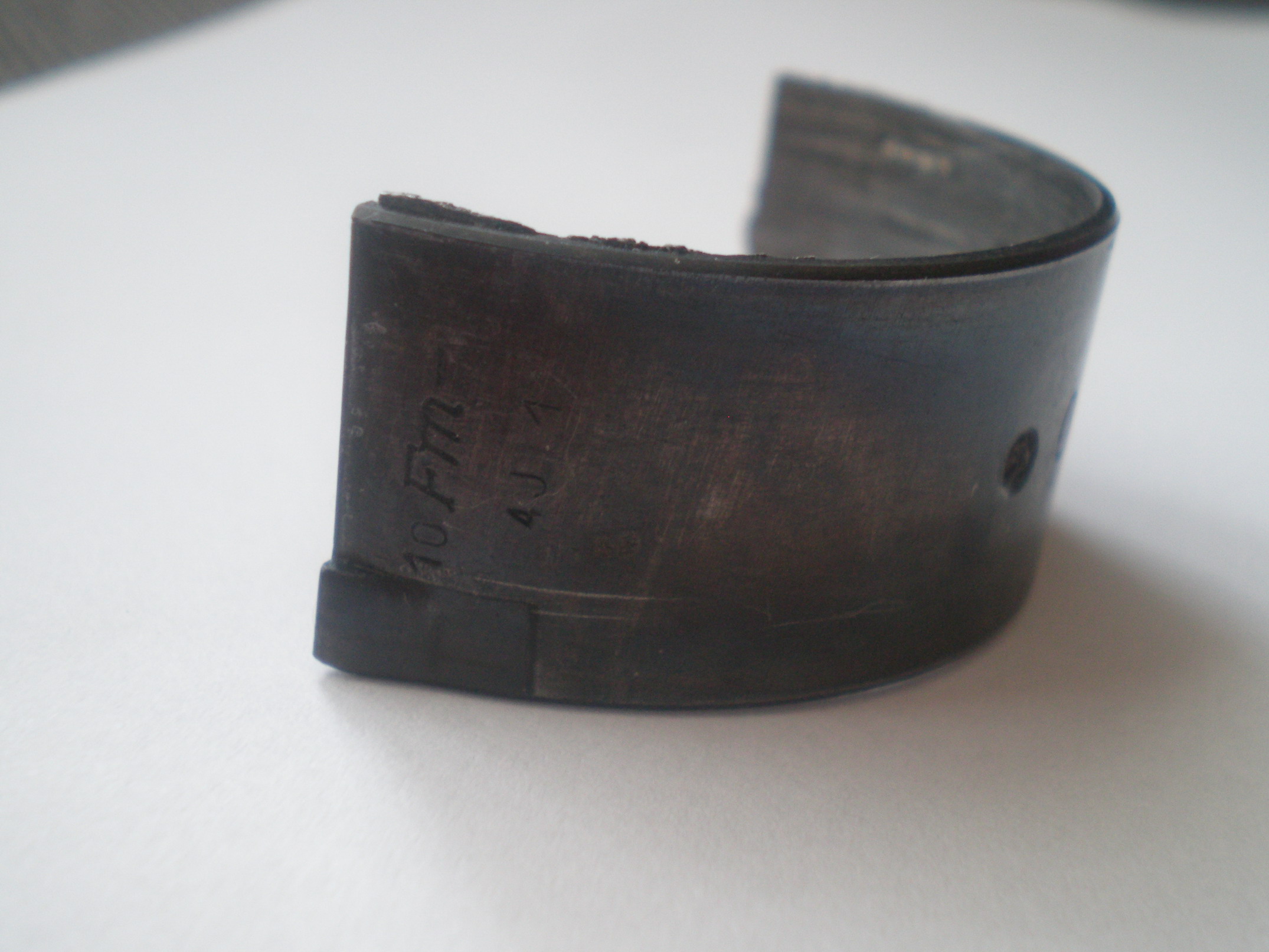

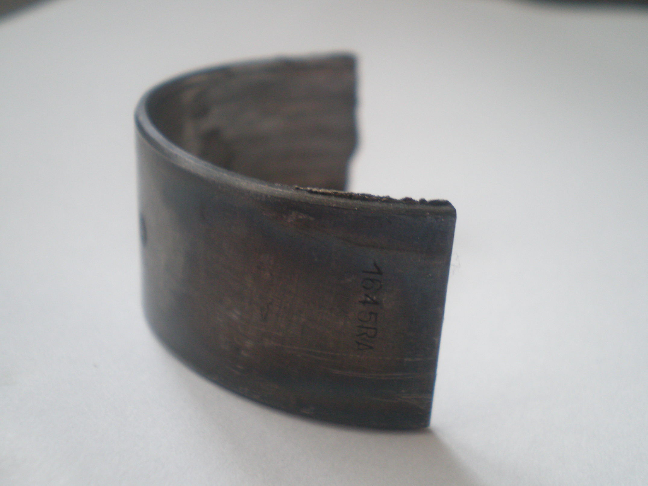

Ребя, у меня трабла с авто, а нужно ехать!!! Может кто-то поможет с поиском.... Нужны шатунные вкладыши.... Маркировка такая: 10Fm 4j 1 и с другой стороны вкладыша 1645RA....размеров незнаю.... фото прилагаются..... если есть у кого, помогите!!! Надо срочно, за срочность переплачу!!! Фоты прилагаются!!! Если можно только два!!! Варианты с бу тоже подходят.... Двигатель 1.4 .....89год...

Завтра посмотрю. Я себе ставил новые, старые лежат. Маркировку не помню. У меня они стандартные 0,0. А не лучше поставить новые? По времени будет одно и то же. И опять же будут ли работать перевозчики?

Андрюх, у меня провернуло только пару вкладышей из-за того что закоксовались маслоканалы именно на этой шейке коленвала..... а везде ок...... так вот и ищу пару......комплект мне не нужен....

прилагаю фото...... может поможет кто......

Смотрел сейчас, там маркировка совсем не такая как ты написал. С одной стороны номер оригинальный и надпись Фиат, а с другой типа В 122.

1645RA - это и есть номер вкладышей . Полный номер 4-1645RA производитель GLYCO .( AE AEB92187 ). ставились на моторы FIAT 1.1/1.3 138A/B/B2/146A4.0 . Размер только мерять надо. Причем те кто протачивают коленвал - они же и промеряют ( это если по правильному).

Т.е. пока не спешить с покупкой вкладышей, а снять коленвал и повезти его к токарю??? Он скажет какой ремонт ???
