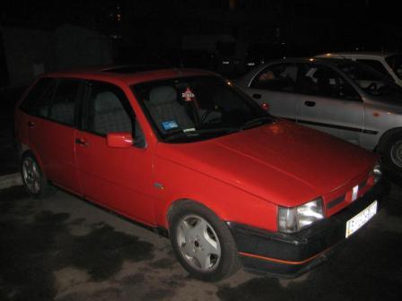

У меня стоит передок 195/55/15, задние 205/50/15, все отлично, диски сток родной. Не затирает, но как было выше написано подвеска жесткая, ибо качаю в передние 2,5, а в задние 2,2. Поменяю амортизаторы, может станет помягче, хотя врядли

Если бы я знал, я же говорю заводские колеса, на фото видно???, ширина вроде 6j

сток
