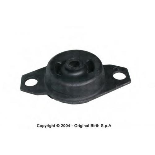

Подскажите пожалуйста как должна стоять подушка на двигатели справа
12.17 KB |

| в плане вот так или наоборот????

если справа по ходу движения, то наоборот. Левая обычно как на картинке. А вообще мне кажется без разницы, ведь перевертыванием подушек можно регулировать горизонтальность мотора
Новые бывают иногда такие жесткие, что их лучше сразу в мусорку (помню брал две одинаковые, по жесткости отличались в 2 раза -левак)

| Спасибо!А на КПП такая же и нигде не могу найти её установок!!!

Еще вопросик в чём разница подушек двигателя правой и кпп средней
12.17 KB |
368 раз(а) |
11.09 KB |
416 раз(а) |

| Цитата: | | а в чём зависит изменения горизонтальности | -если левую или правую подушку перевертывать, будет меняться наклон двигателя (т.к. опорная планка смещена)
| Цитата: | | А на КПП такая же и нигде не могу найти её установок | -пупырышками вниз
| Цитата: | | Еще вопросик в чём разница подушек двигателя правой и кпп средней | - в пупырышках

| нельзя их переворачивать, так как центральный металлический элемент выполнен в виде конуса и при неправильной установке конусом вверх, повышается нагрузка на разрыв, и подушка просто может порваться. посмотрите внимательно на центральную часть она с одной стороны шире, с другой уже.

Справді, чи є різниця між подушками? Права (що біля ремня грм) і задня (що під дном автомобіля). Ліва (та, що під акумом) у мене взагалі не така.
Замовив Malo 3952, в якості "задньої" (на дно). Чи це правильно?

левая = правая, шоб там не трындели.
3952 - правильно.

На фото ліва і права, що зараз в мене стоять.
А 3952 брав для заду.
Що я роблю не так?
21.65 KB |
320 раз(а) |
42.12 KB |
299 раз(а) |

загугли картинки 3950, 3951 и 3952.
это правая, левая и задняя

Саме в такому порядку?
Та я і не проти, тільки що тоді є IMPERGOM 27907?
