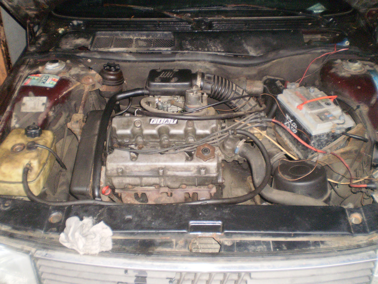

Ну, думаю этого должно быть достаточно?
Заранее извиняюсь за карбюратор - это не я! Very Happy

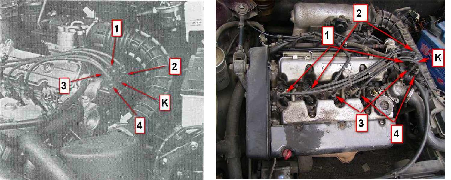

Порылся и нашел вот это: http://radikal.ru/F/s50.radikal.ru/i129/0905/87/04473cc09df2.jpg.html
Видимо, я был таки прав.
Молодец Smile Хорошую фотку нашёл, только прав был твой друг Wink
Но я вижу, ты уже отредактировал своё сообщение Wink и мнения твоё и друга поменялось местами Wink
