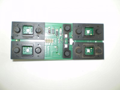

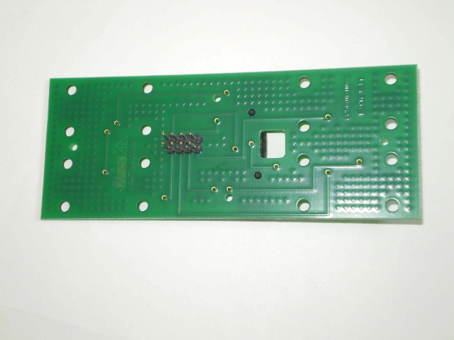

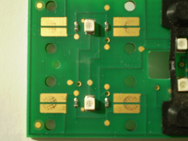

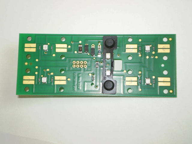

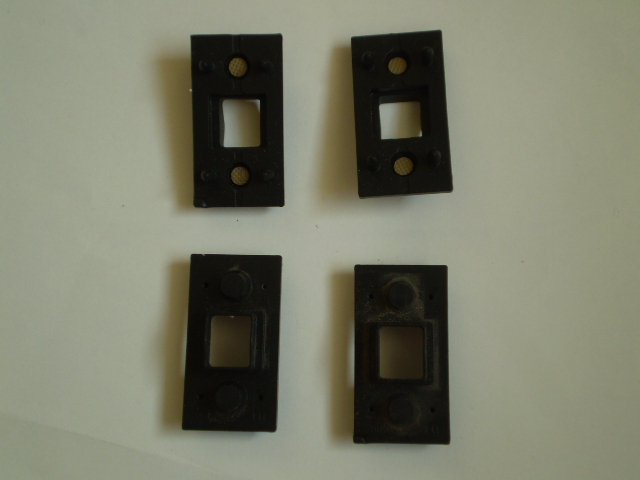

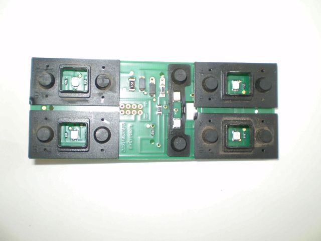

У вас кнопки верх-низ,особенно водительской двери, еще ваньку не валяли? Будут.Панель с кнопками выдергивается с матом со стороны замка двери.Единственная причина валяния ваньки- пыль.Вынимаем панель всю,затем два раза по шесть защелок,перед нами печатная плата и четыре эластичные кнопки с пятаками проводящих покрытий.Моется все Б-70 или подобным.Собирается.Работает.Конструкция-простейшая,нечего и перепутать.
