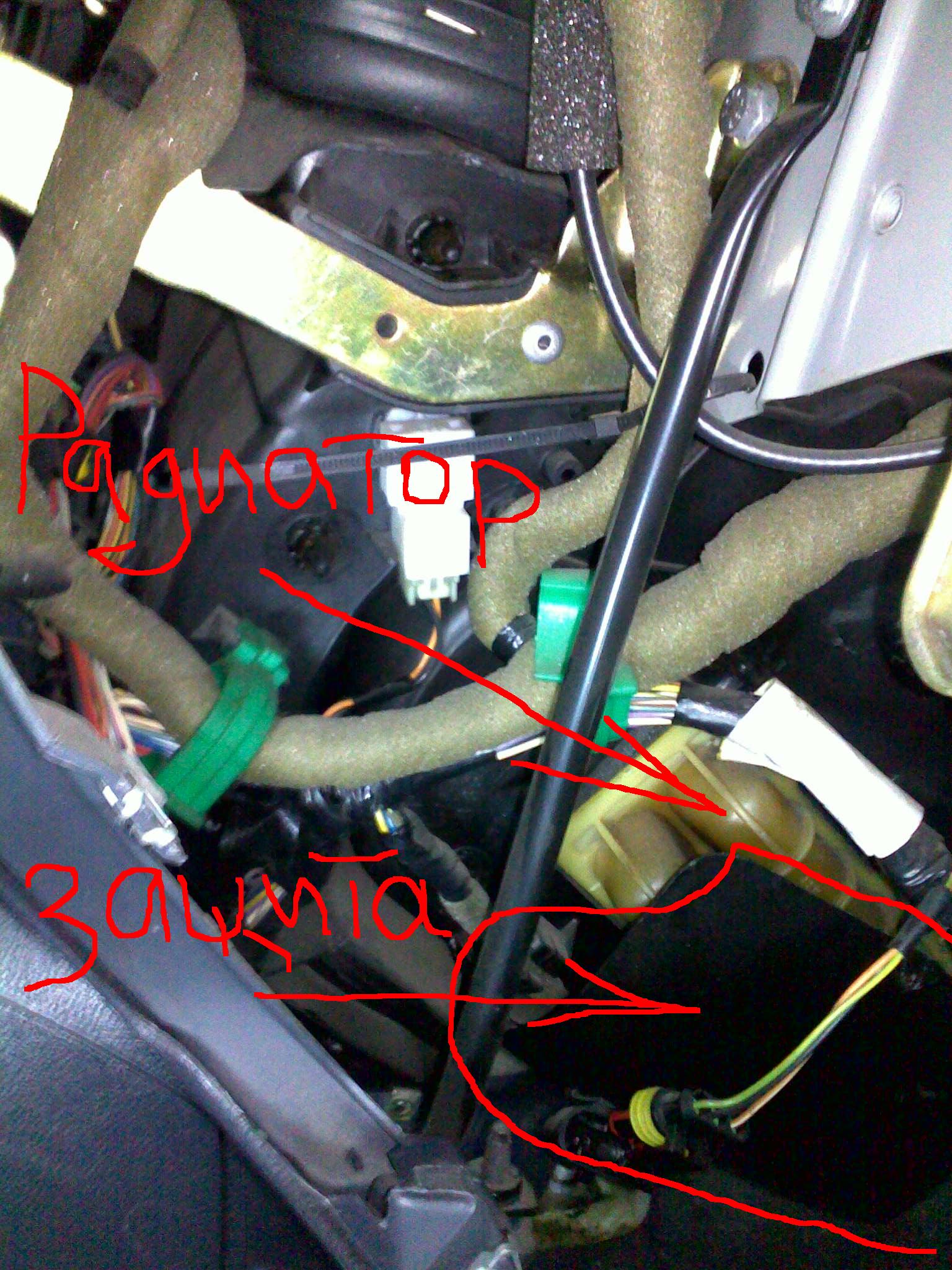

Я снял бардачок, и потихоньку подбираюсь к цели. Посмотри пожалуйста на фотке это и есть радиатор он же теплообменник?
нужно ещё центрульную панель снять? А как перекрыть подачу жидкости на этот радиатор?

Да, это и есть радиатор отопителя, есть смысл поменять полностью, недавно сам так и поступил, тем более что экзист предлагает самый дешевый в районе 500 рублей.А пережать можно спец зажимами для шлангов либо слить антифриз Very Happy

ну так уж сразу и менять. Может сначала рассмотреть, откуда капает Wink

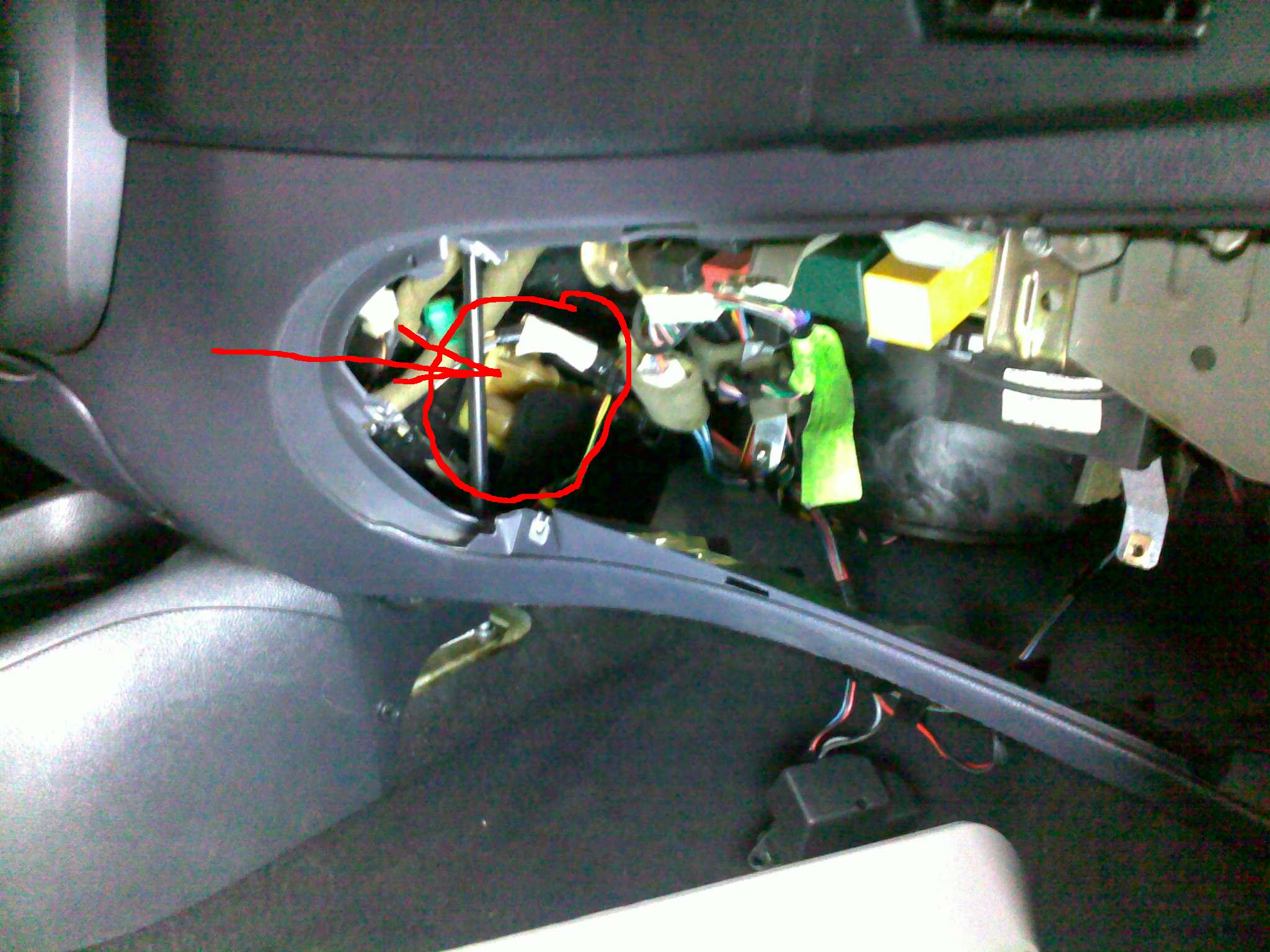

Блин а как же его вытащить? его закрывает пластиковая чёрная защита которую непонятно как снять, она цельным куском уходит глубоко в сторону стороны водителя(( Нужно ли снимать переднюю панель (а то я уже начал)? И ещё одно, у меня перестала работать печка, вентилятор и кондиционер (переключение ручкой разных скоростей обдува ни к чему не приводят).. Это не может быть связано? может антифриз попал кудато и замкнул чтото? Поскажите плизз!!..

Охлаждайку слить обязательно, но когда патрубки отсоединишь, все равно потечёт, так что приготовь подходящую ёмкость и тряпки.
Зашита на саморезах крепится, туда сложновато подлезть, но реально, помоему посредине алюминиевых трубок самый гнустный саморез (давно было, точно не помню). Когда снимешь защиту, на радиатор трубки крепяться металлической скобой, её откручиваешь и подберёшься до уплотнительных колечек.

Сегодня наконецто добрался до етого ё..го радиатора. Защиту не откручивал а отогнул (она поддаётся сгибаниям) так как не нашол где она там ещё откручивается ( ну очень неудобно подбираться). Жидкость не сливал. Начал откручивать радиатор - открутил саморез, пооткручивал три болта, снял пластину. Немного отодвинул отвёрткой алюминиевую трубку.. и потекло) начал миску подставлять, сливать в баклажку.. вытекло окого литра, может меньше. Кароче вытянел я трубки, вытянул радиатор (такая бандура здоровая, думал меньшеSmile Осмотрел колечки резиновые и металлические - свиде норма, ни намёка на трещины и т.п. Теперь думаю проверить сам радиатор. Тесть посоветовал опустить в воду закрыть одно отверстие, а в другое потихоньку нагнетать воздух насосом, если пойдут пузырики значит текёт. Завтра будем тестировать)
Может ктото чтото может добавить к выше сказанному? чёто подсказать?

Колечки могут быть без трещин, но они уже не эластичные и под давлением пропускают, ты их вытяни и посгибай.
