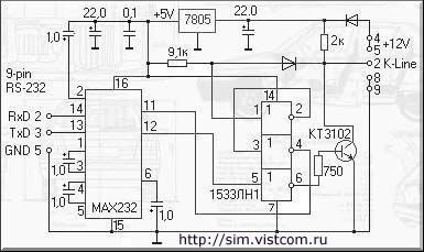

Я спаял такой адаптер на СОМ порт и успешно диагностировал несколько ВАЗ-пойдет ли такой для ДОБЛО 1,9Д

Если кабель спаянный,то что мешает попробовать.

Меня смущает питание К-line шины-сколько подавать 5 или 12в через резистор 2ком. Sad
bogdan68
Зарегистрирован: 30.09.2008
Сообщения: 1762
Откуда: Украина,Каховка
Авто: FIAT Scudo 2005,2.0
СообщениеДобавлено: Сб Июн 19, 2010 10:23    Заголовок сообщения: Ответить с цитатой
питание по схеме идет 12в на 4-5 ногу,дальше через диод,немного посадит и дальше через 2ком на K-line,тоесть я понял что боишься что можеш спалить шину K-line,там еще и транзистор посадит это напряжение,у которого эмитер на массе.Так что не переживай,подавай на адаптер +12в с прикуривателя.
