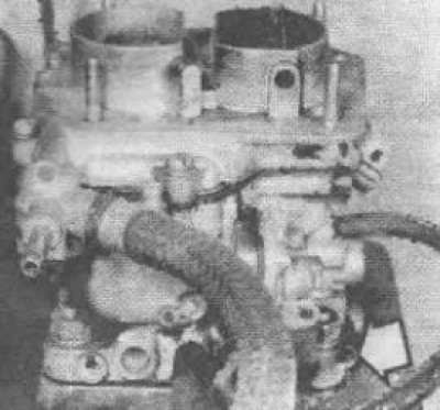

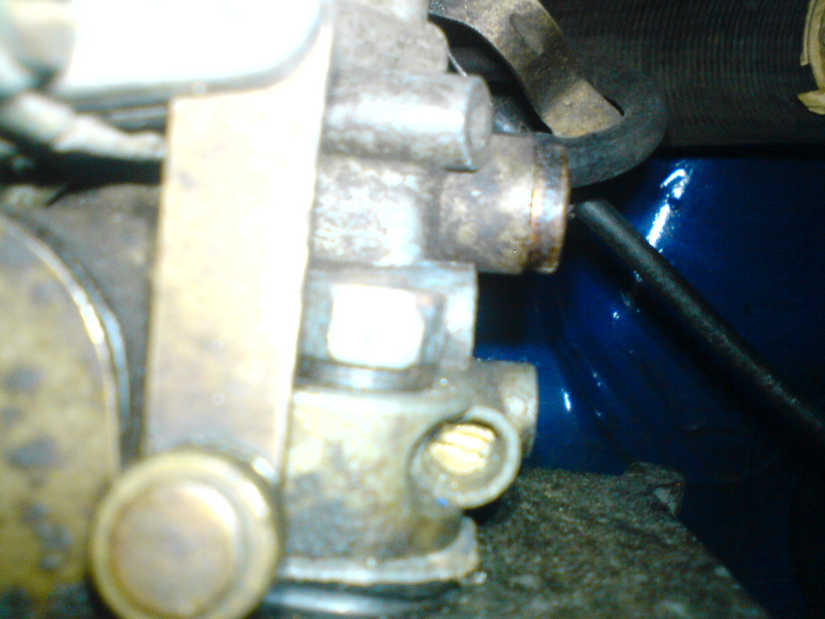

Подскажите кто знает, расход бензина увеличивается/уменьшается в каком положении винта (на рис. стрелка). Когда закручен или выкручен.
Р.S. не говорите что съезди к карбюраторщику (сам знаю!).

Если это винт качества - то при откручивании будет больше расход, т.к. ты увеличиваешь сечение прохода бензина. А лучше рисунка нет? Или хоть модель укажи.
і це тільки на холостих оборотах, потім є прискорюючий насос і т.д.
треба як мінімум модель карба
