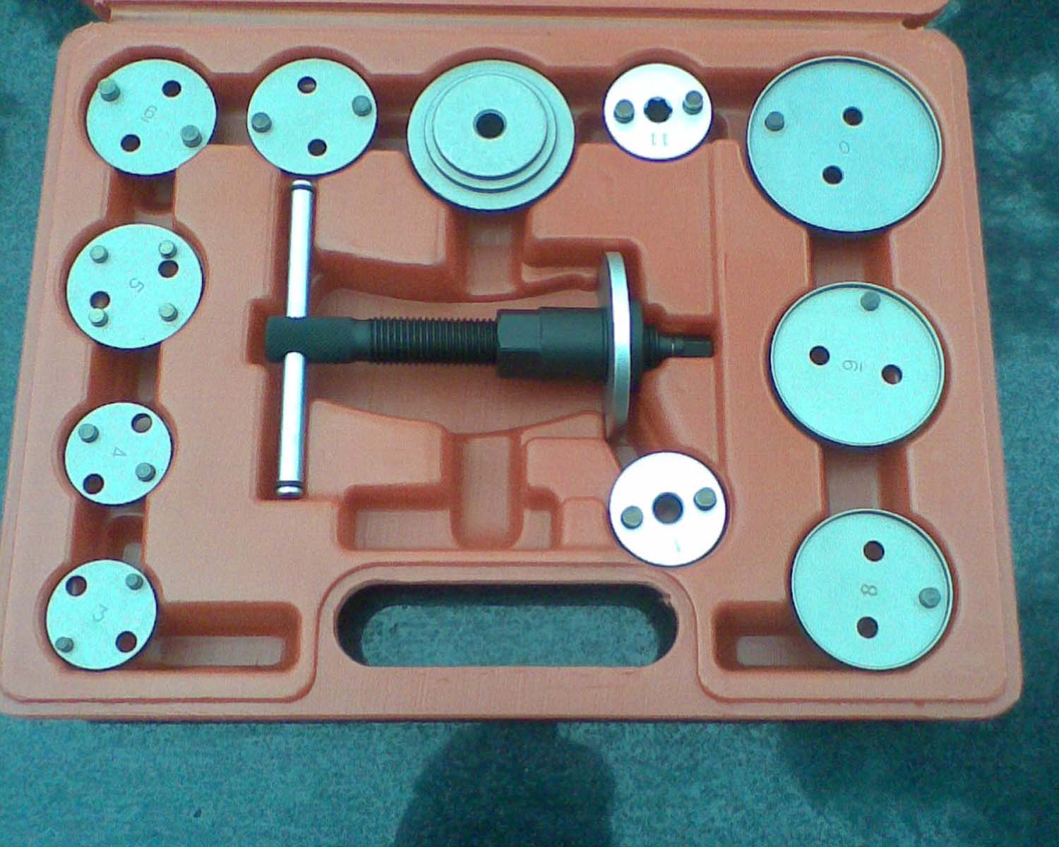

Сегодня пол дня ушло на замену задних колодок с дисковым тормозом, с одной стороны, тяжело было, одновременно вдавливать и вкручивать поршень, подручным инструментом.Подскажите как это можно облегчить? как выглядит этот спец. ключ? Поделитесь опытом...

есть спец инструмент но цена вопроса 800 грн.

а фото можно этого инструмента? или ссылку на него...

СообщениеДобавлено: Пн Мар 01, 2010 11:28    Заголовок сообщения: Ответить с цитатой
смотри
 Просмотрено:  313 раз(а)

Спасибо за фото, сниму размеры со своего суппорта для приспособы, отнесу токарю пущай изготовит.
Без здавливания поршень прокручивается, нужно усилие.
