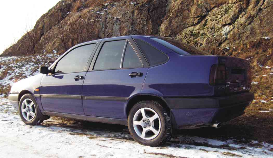

если есть вопросы можем и обсудить......"имеет меня 97-го года" Тофас сборка, могло быть и хуже))) ес ли бы была 92-95 года)))
