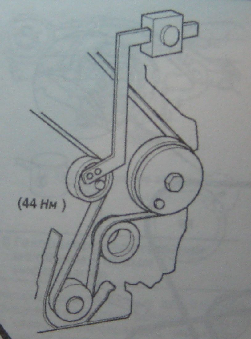

Речь о такой штуке?
Я себе такую сделал.

СергАл писал(а):
Речь о такой штуке?
типа того Smile
Методы натяжения есть разные... У этого мотора так... Хотя я обхожусь руками Smile

СергАл писал(а):
Речь о такой штуке?
Креслення є?

+1. Тоже хочу собі таку зробити.

Какой там чертеж?!!
+- лопата.
Но работать просто и удобно.

((( Мене, власне, точність цікавить

навіщо тобі та приспособа? вона робиться для конкретного авто, ну для декількох...
