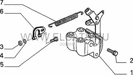

СообщениеДобавлено: Вт Фев 02, 2010 22:01    Заголовок сообщения: Ответить с цитатой
дааааааа Shocked стоит он не мало Jurid/Bendix 31 2238B Регулятор тормозной 1 053,80 грн.
 Просмотрено:  280 раз(а)

СообщениеДобавлено: Вт Фев 02, 2010 22:57    Заголовок сообщения: Ответить с цитатой
Что-то мне уже не хочется покупать. Глядя на 1000 с лишним гривен. Даже не хочется в рубли переводить...
СообщениеДобавлено: Вт Фев 02, 2010 23:10    Заголовок сообщения: Ответить с цитатой
Хрюкин
ну да это гдето 130 буржуйских будет стоить.интересно его можно както востоновить промыть почистить привести в рабочий вид.
