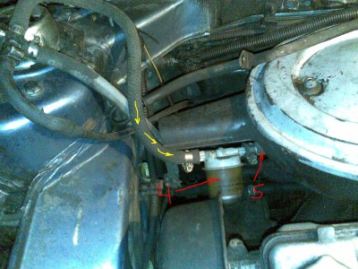

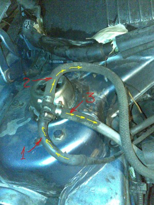

Господа, выкладываю фото! Всем удачи! Надеюсь информация будет полезна...
тут 4-дополнительный фильтр; 5-вход в карб
 Просмотрено:  302 раз(а)
тут 1-магистраль из бака; 2-к фильтру(в карб); 3-обратка. Желтые стрелки - путь топлива

СообщениеДобавлено: Сб Дек 26, 2009 11:18    Заголовок сообщения: Ответить с цитатой
MEL
Гуд!
