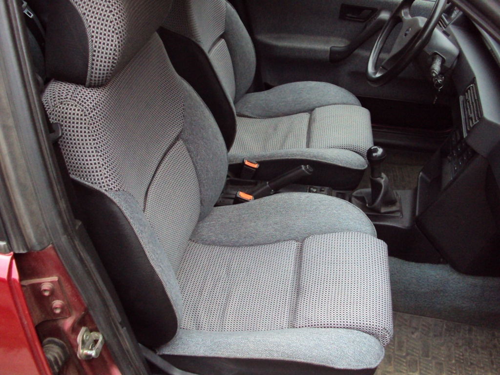

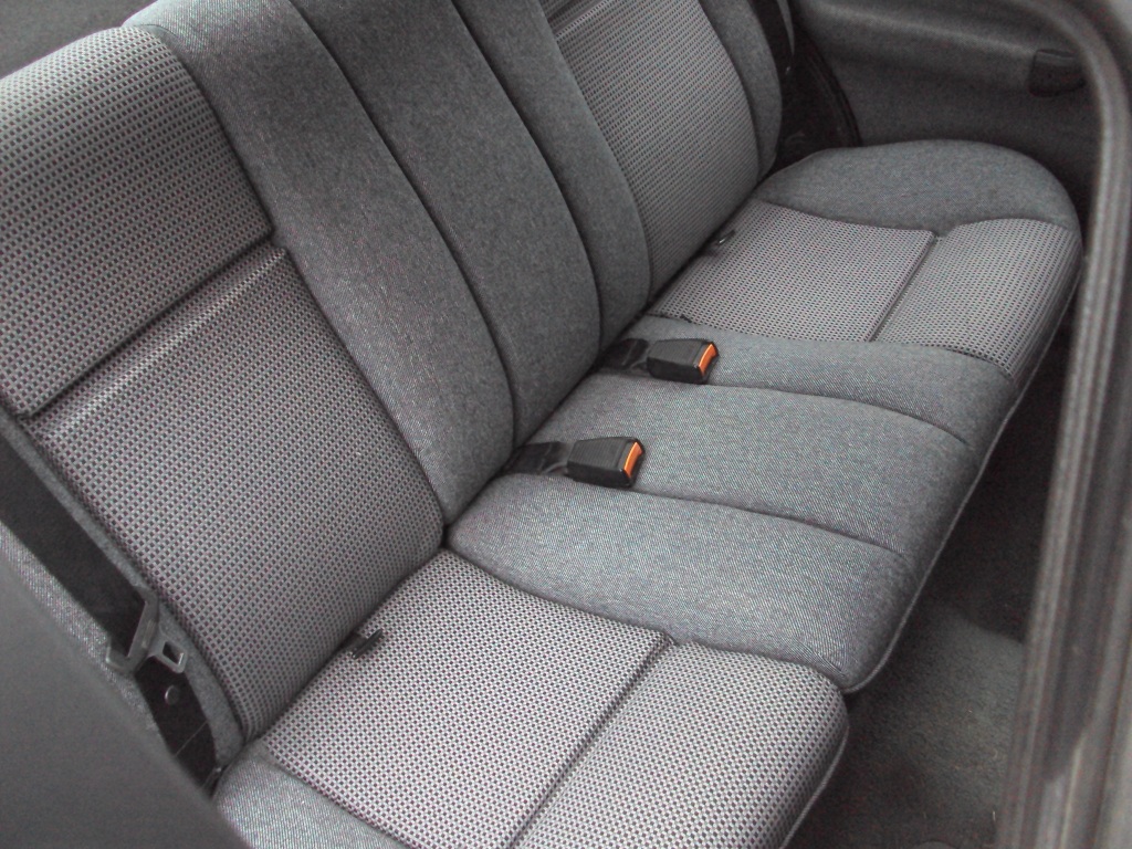

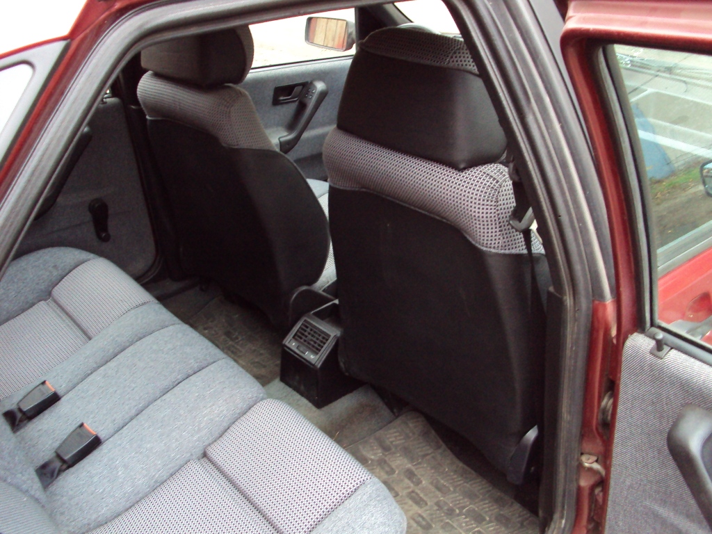

СообщениеДобавлено: Сб Янв 30, 2010 23:19    Заголовок сообщения: Ответить с цитатой
А на раздельной задней спинке без подголовников предусмотрены дырки (под обивкой, на каркасе) для этих самых подголовников? А то без них как-то куцевато смотрится.
без вспышки, поэтому в синеву

СообщениеДобавлено: Сб Янв 30, 2010 23:23    Заголовок сообщения: Ответить с цитатой
Хрюкин
Неа, нету.
Тут только одно, хочешь, треба покупать такой диван.
