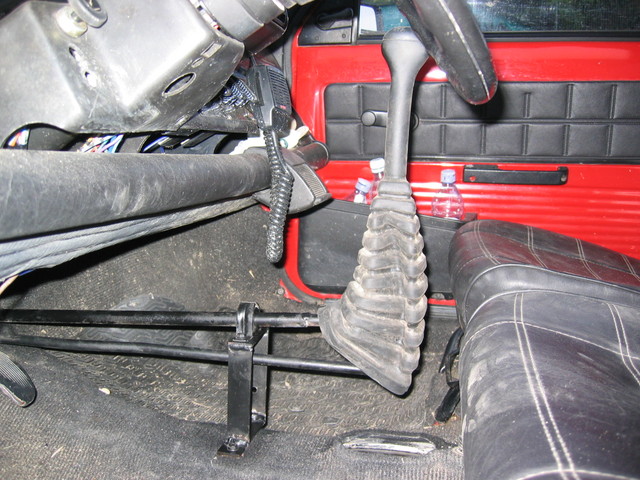

Хочу знать ваше мнение, переделка рычага КПП

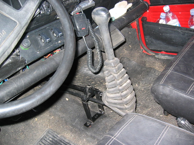

Хочу замутить небольшую переделочку Twisted Evil , подсмотрел на буржуйском форуме. Ваше мнение, стоит ли. И какие подводные камни подстерегают?

СообщениеДобавлено: Вт Янв 26, 2010 18:56    Заголовок сообщения: Ответить с цитатой
Це щоб об каменюки не товкти кулісою?

СообщениеДобавлено: Ср Янв 27, 2010 10:43    Заголовок сообщения: Ответить с цитатой
Верно, кулиса защищена от пыли, влаги, наезда на камни. Я думаю удобней переключать передачи, рычаг находиться возле руля.

СообщениеДобавлено: Ср Янв 27, 2010 12:35    Заголовок сообщения: Ответить с цитатой
по моему не стоит.
1. не вижу необходимости
2. непрактично
3. лишний геморой
4. будут лишние шумы в салоне(т.к дыру прийдщется делать между моторным отсеком и салоном)
5. дыра лишня впринципе уже прохо.
6. мне не нравится Smile

СообщениеДобавлено: Сб Янв 30, 2010 09:18    Заголовок сообщения: Ответить с цитатой
обшивать надо
центральный тоннель городить
иначе не кашерно

СообщениеДобавлено: Сб Янв 30, 2010 11:36    Заголовок сообщения: Ответить с цитатой
на сенсах так сделано, нормально.
для внедорожника актуально

СообщениеДобавлено: Ср Фев 10, 2010 19:37    Заголовок сообщения: Re: Хочу знать ваше мнение, переделка рычага КПП Ответить с цитатой
Главное, что бы удобно было, а декорацию можна и навести, дырка и сейчас есть, так же и там сделать с уплотнителями, а эту заварить....

СообщениеДобавлено: Ср Фев 10, 2010 19:39    Заголовок сообщения: Re: Хочу знать ваше мнение, переделка рычага КПП Ответить с цитатой
YRIK писал(а):
И кулису можна обрезать ниже, будет короткий ход переключения передач. Дерзай!!!
