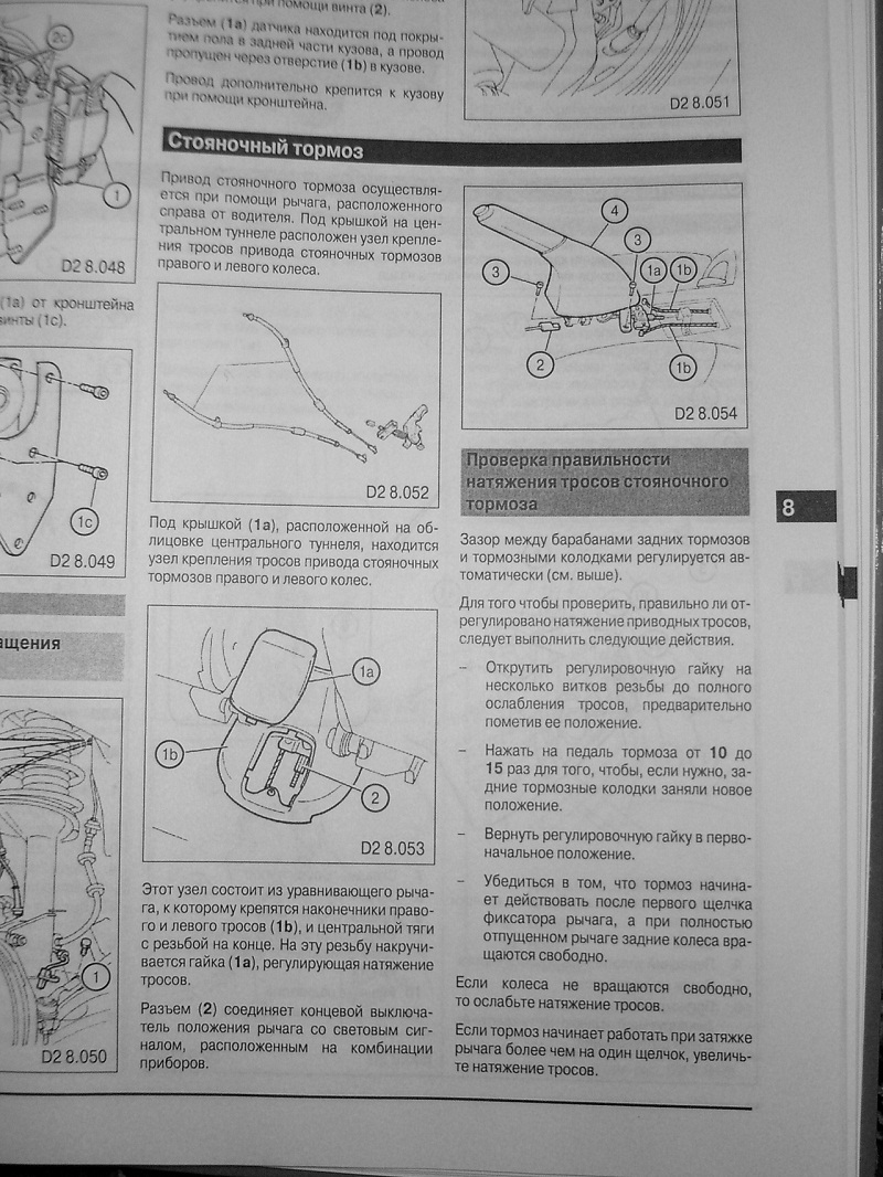

Как натянуть ручник на ДОБЛО ('0?

Вообще то он регулируется автоматически. Но есть еще лючек между передними сидениями с задней стороны пластика между ними.

Цитата: | Вообще то он регулируется автоматически |
Откуда такая информация??????

автаматически регулируется не сам ручник а распорки между колодками на заднем колесе,тоесть если было все гуд а затем ручник стал плохо держать нужно лезть к этим автоматическим распоркам,обычно засоряются и неработают

У меня они вообще от времени развалились. Приходится руками подкручивать

у меня конечно не развалились но коректно не работают приходится через время вручную подкручивать.

Добавлено: Пт Янв 22, 2010 22:29 Заголовок сообщения: |
Цитата: | Как натянуть ручник на ДОБЛО ('0? |
327.87 KB |
793 раз(а) |

Большое спасибо.

Интересный мануальчик ... не обясниш...
