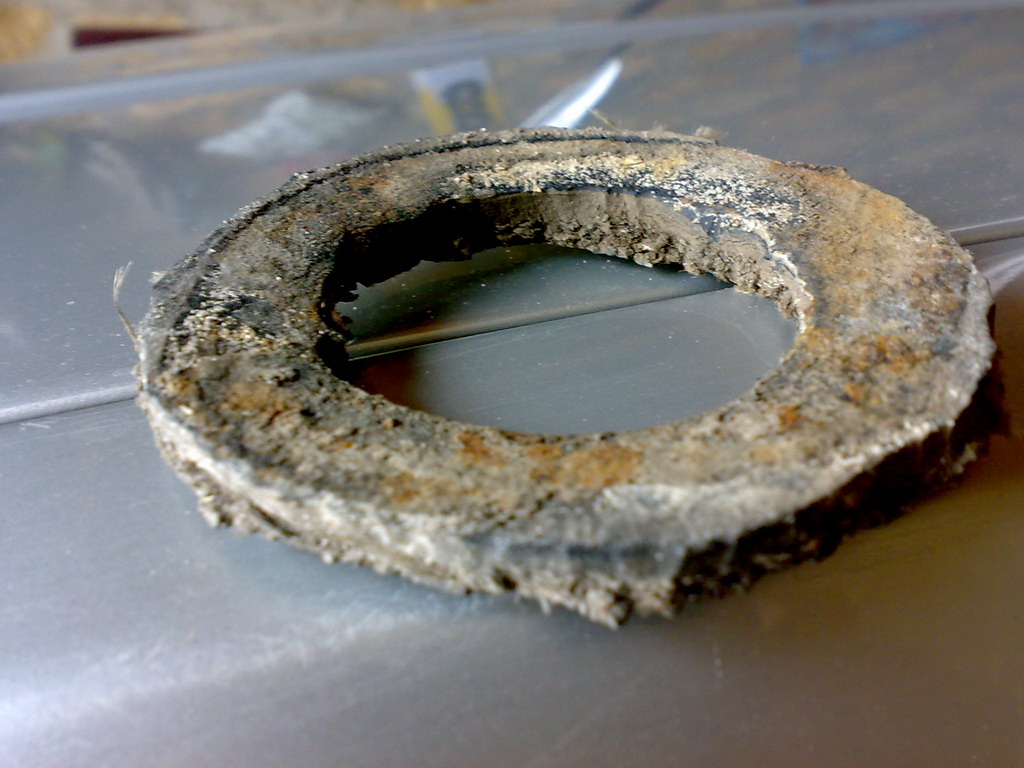

sheva70
Зарегистрирован: 23.02.2008
Сообщения: 1401
Откуда: юг
СообщениеДобавлено: Ср Янв 20, 2010 12:38    Заголовок сообщения: Ответить с цитатой
Я вырезал из протканенной резины примерно трех лет назад, так как мои пружины прослабленные, и только недавно снял их, поставил пружинки с Темпры вагон
толщина 8мм
 Просмотрено:  142 раз(а)

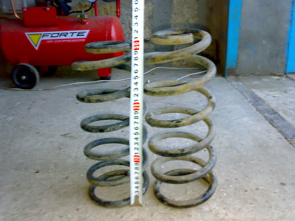

мои слева 12,4мм толщина
взл 13мм
 Просмотрено:  149 раз(а)
