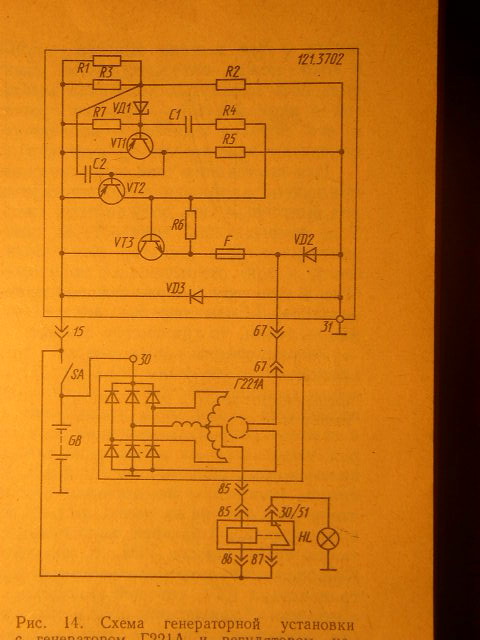

Если точно один вывод ОВ на массе,подходит РН РР 350; 121.3702; 201.3702 .Что на самом деле,трудно сказать,фотка не повредила бы...
Как вариант типовая схема и возбуждения и контроля заряда-реле внизу,на надпись Г 221 не обращайте внимания,они однотипны с Г 250 от Волги.
ПыСы- на качество фотки не серчайте,не шпиён.

Не, эта схема не подходит точно - из нуля звезды вывода нет. У меня только "+", "-" и вывод "Ш" (щётка) для подключения РН. Хотя, если исключить вот эту цепь на лампочку, то самое оно.
Спасибо. О результатах сообщу как сделаю.

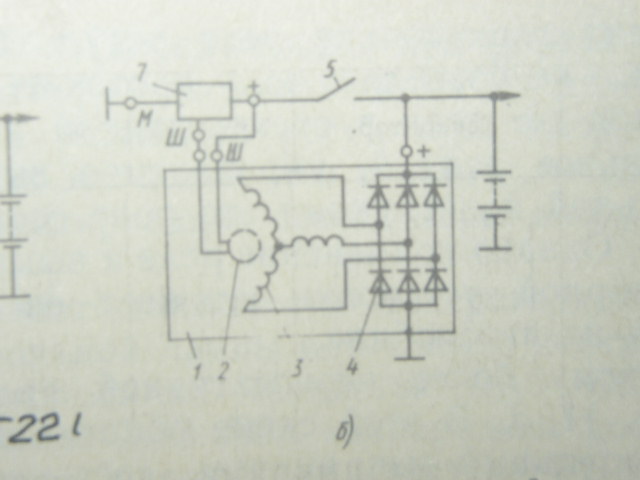

Зайдите в Рамблер,там есть о 131.3702 упоминание без схем,но из написанного следут,что он для генератора 16.3701,схему даю.
Следовательно,вам надо выводить оба вывода ОВ на улицу.Для этого там же рекомендуется замена щеточного узла,если есть Г-250.
Либо возьмите другой РН из перечисленных,если вывод одной щетки таки намертво на корпусе.
Не надо в магазинах,базарах спрашивать ...мне к волговскому генератору...Их много,генераторов,а бестолковых продавцов ТЬМА.
 Просмотрено:  184 раз(а)

Да, эта схемка у меня тоже есть. Не хочется генератор разбирать ((
Сегодня брат-типовод нарыл ссылку, где волгари ставили Г-250 на 21-ю Волгу, много познавательного узнал. Кинул отдельный провод с генератора на корпус реле (обоих). Не помогло. Подзарядил аккумулятор до 13.8 вольт. Вывел провод силовой "+" с генератора прямо на "+" аккумулятора (грешил на сопротивление амперметра). НИ ФИГА - 16 ВОЛЬТ !!!
Покупать третье реле уже не буду, ибо так и не встретил рекомендуемые. Скорее всего, придётся завтра таки разбирать гену и перепаивать щётки ((. Блин, его снять и то геморно...
