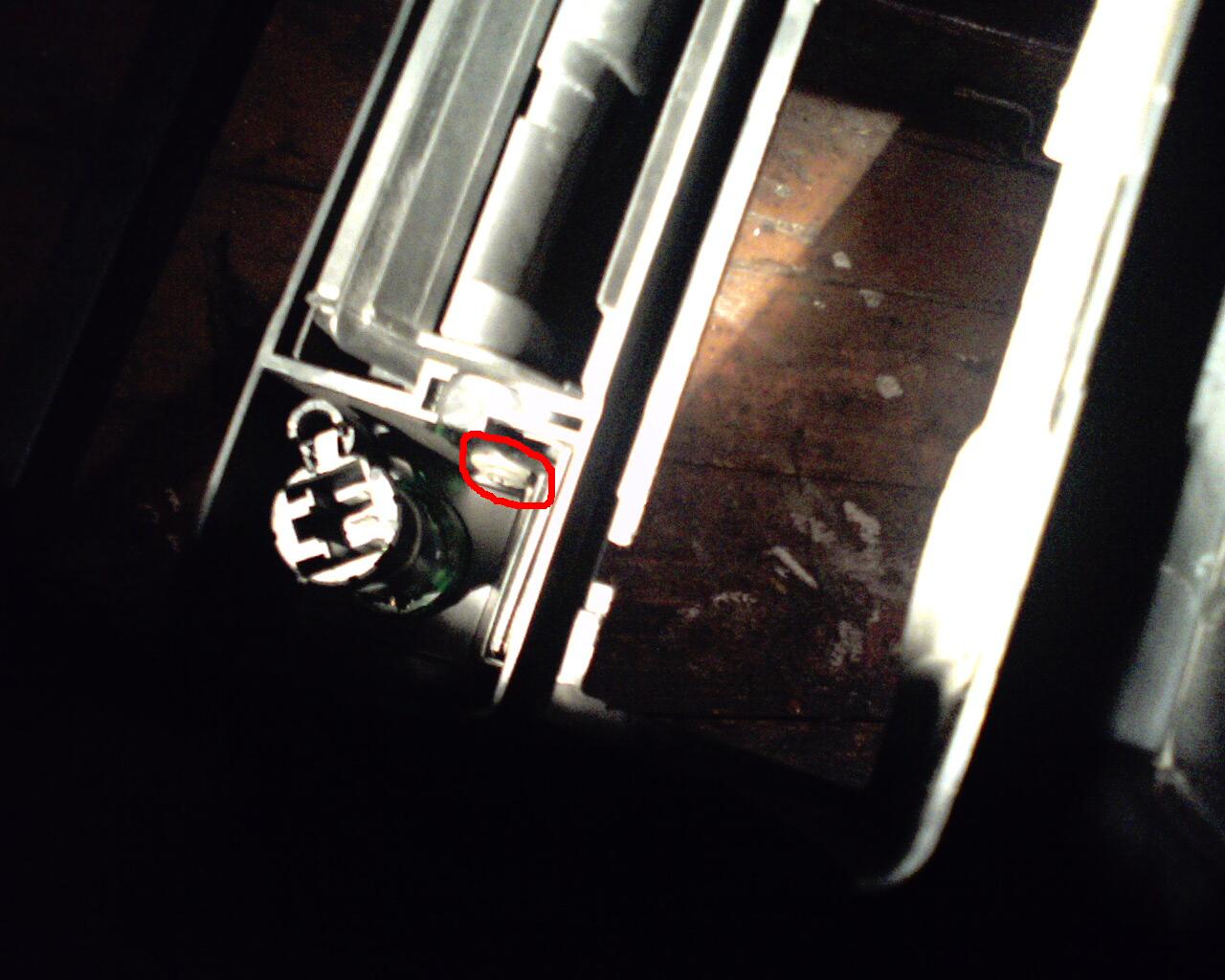

Добавлено: Ср Янв 06, 2010 18:47 Заголовок сообщения: пепельница |
| Кто-нибудь ремонтировал отломанные язычки фиксации? У меня есть вариант, но до полной опробации хвастать не буду.

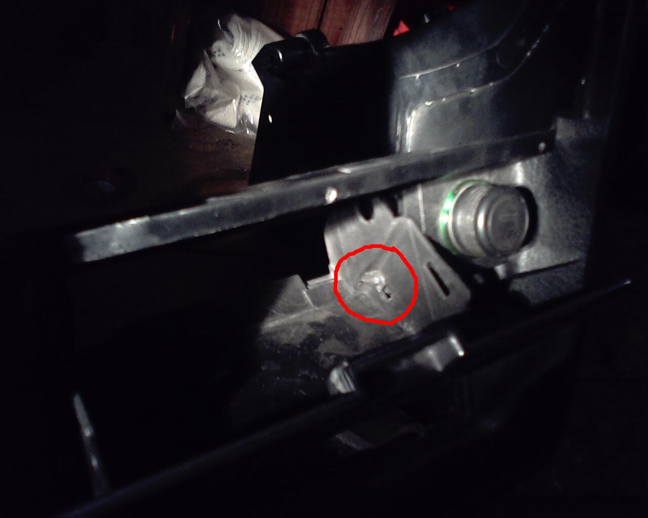

Добавлено: Пт Янв 08, 2010 19:03 Заголовок сообщения: |
Сделал. Использовал пистоны. Для лучшего эффекта надо аккуратно разогнуть ленточные пружины пепельницы. Пистоны укорачиваются по посадочному месту съёмного корытца под пепел. Никаких паек, болтов с гайками.
