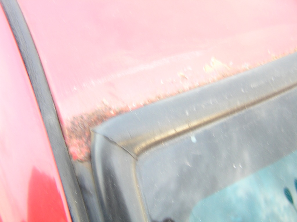

Добавлено: Сб Ноя 21, 2009 19:52 Заголовок сообщения: Как затюнинговать эти части? |
дырка
120.24 KB |

ну задние крыля думаю тебе лучше поменять!а вообще на скорость это не влияет

если менять, то и красить нужно. У меня еще заводская покраска

НИКАК

Шпакльовка!!! і буде "Стильно, модно, молодіжно)))"

Шпаклёвка со стеклотканью....но это всё не на даолго...я бы всё вырезал и варил бы новое!

Смотрю, это не только в Темпре, но и в Типке такая болезнь с задними крыльями...

Затюнинговать, в данном случае я так понимаю заклеить это все каким то триппером и продать.

| Юрец24 писал(а): | | если менять, то и красить нужно. У меня еще заводская покраска |
Меняй крылья, а то у тебя останется только заводская дырка.
Над лобовухой снимай резиновую рамку, зачищай всю полоску над стеклом, обрабатывай и крась чёрной краской, в противном случае готовься подставлять вёдрышко в салон и собирать дождевую дистилировку.
