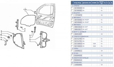

а здесь?

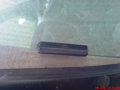

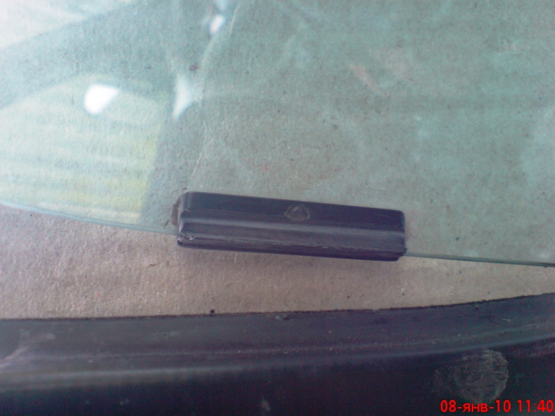

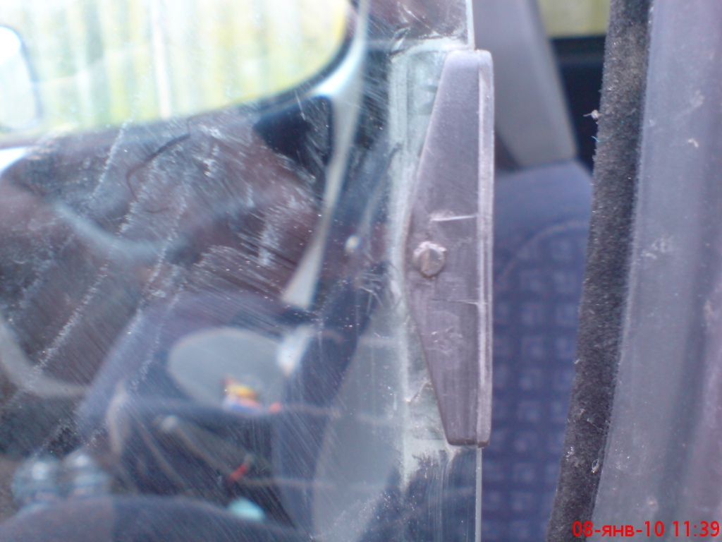

наконец долез к этом штуке,она несломана но видимо на пластмаске стерся выступ на краю ее,паралельно края стекла.незнаю как востановить а темболее взять,может кто поможет,типа выслать.

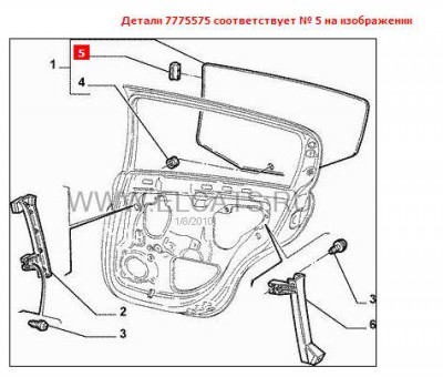

вот он же
