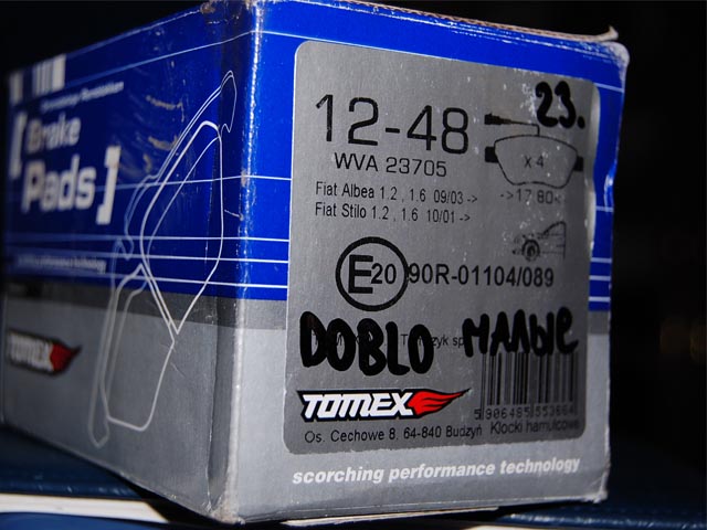

у меня с АБС, на родных тормозных колодках написано 6А4554FF,
это которые поставил, но их ставить не советую, пищат собаки :(

Поставил такие как smila прошли 14000 работают нормально.

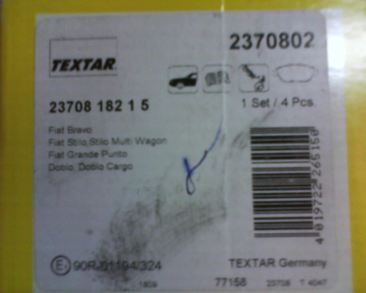

вчера поставил эти , потом расскажу как они себя проявят Cool

Я менял передние колодки, тоже по ВИНу опеделить не смогли. Пришлось покупать на станции, поставили REF:10.1376 WVA23552. Цена вопроса 200 грн. Прсмотрим сколько выходят...
