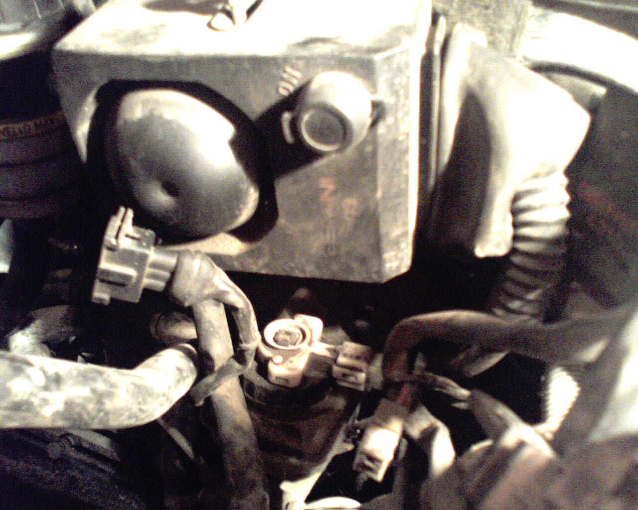

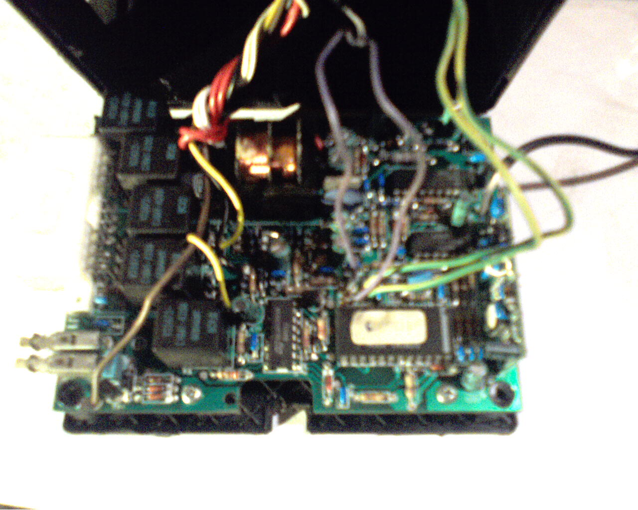

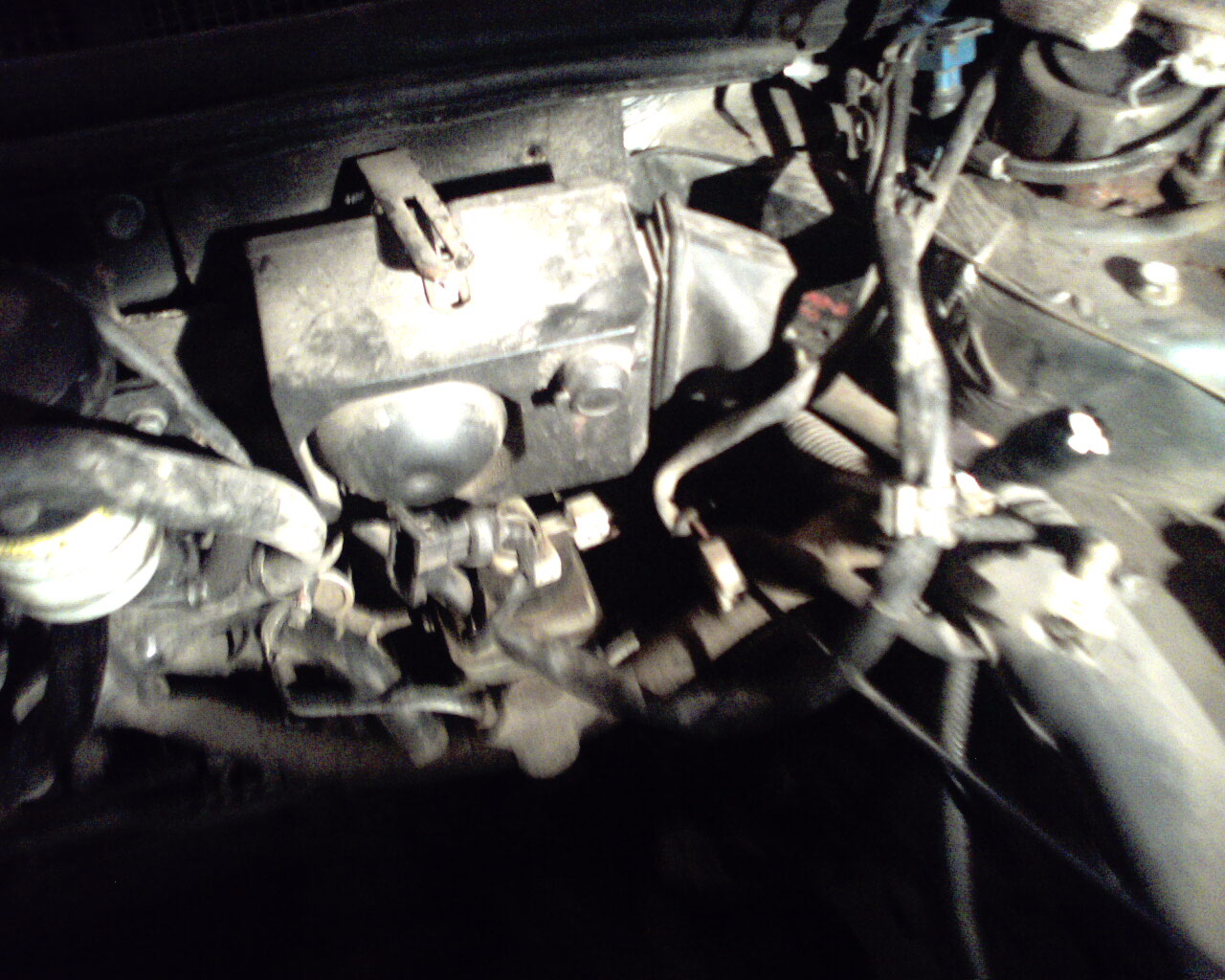

Вопрос: кто сталкивался с штатной сигналкой, и как её грамотно выкинуть? Описания в книжке на неё нема.

Самое главное чтобы релюхи работали, а всьо остальное вырезай на-х .....

самая большая неприятность которую доставит "вырезание" это отключится бензонасос и зажигание.
те нужно найти и срастить два провода ( 1 - от бензонасоса, 2- от реле бензоонасоса) чёйто кацца что зелёные провода.
провода на коммутатор можно отследить, они должны быть красного цвета, или с полосами, - питание коммутатора.
если в систему вносили ещё что то своё - то надо разбираться

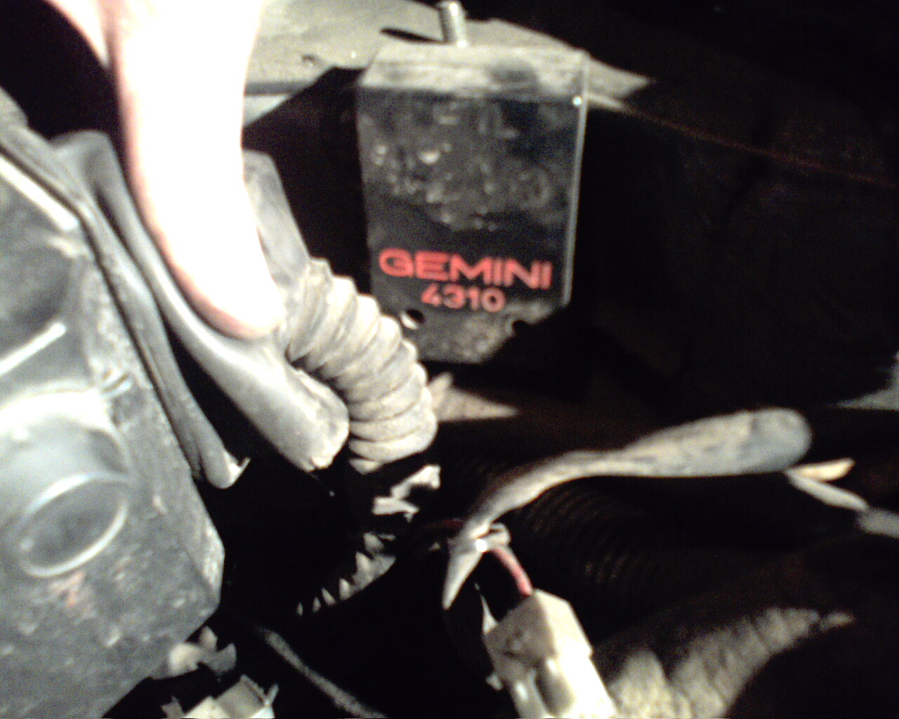

оно же

Придется все-таки карулесить по проводам, но думаю что основные провода совпадают по схеме, только надо вызвонить и скомутировать.
Я у себя нечто подобное удалил безболезненно.
