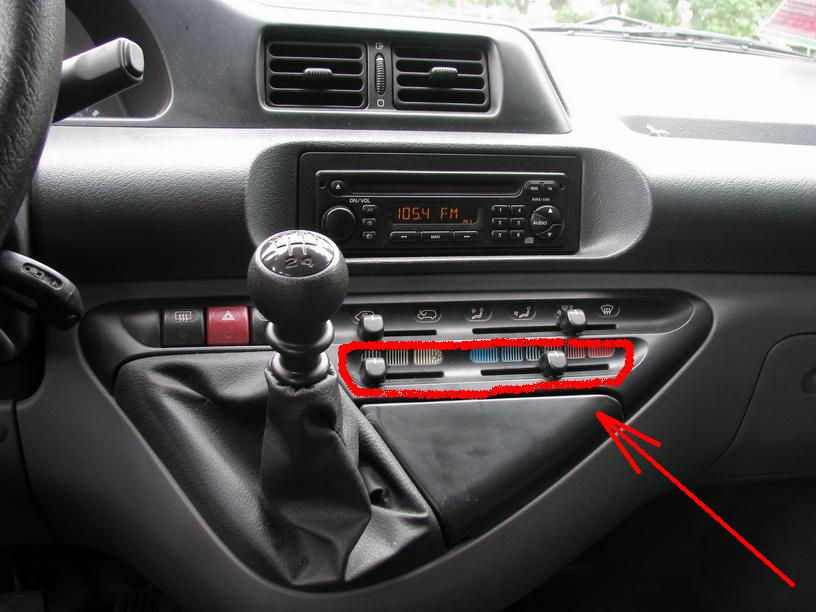

Згоріли лампочки на панелі не знаю як туди залізти щоб нічого не зламати. Хто знає як правильно розібрати підкажіть Будь-ласка. Дякую!!!!

1.Открываешь пепельницу,откручиваешь саморезы,-откручиваешь саморезы чехла кулисы,вытягиваешь пепельницу,приподнимаешь чехол.2.Вынимаешь ручки полозков отопителя..,откручиваешь саморезы панели отопителя,поддеваешь,вынимаешь,меняешь...кнопки аварийки не трогай ,они не мешают процессу

Когда будешь одевать назад не порви резинки которые закрывают щели возле полозков, они очень тонкие, осторожно.
