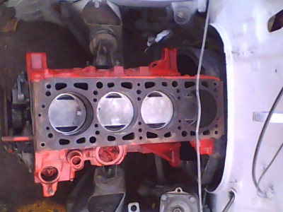

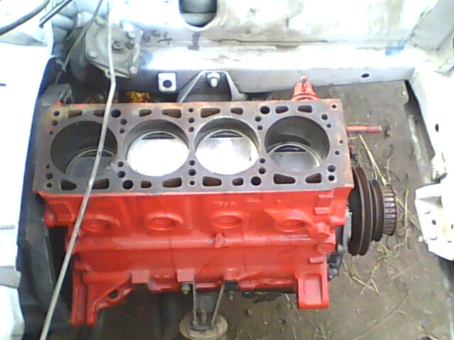

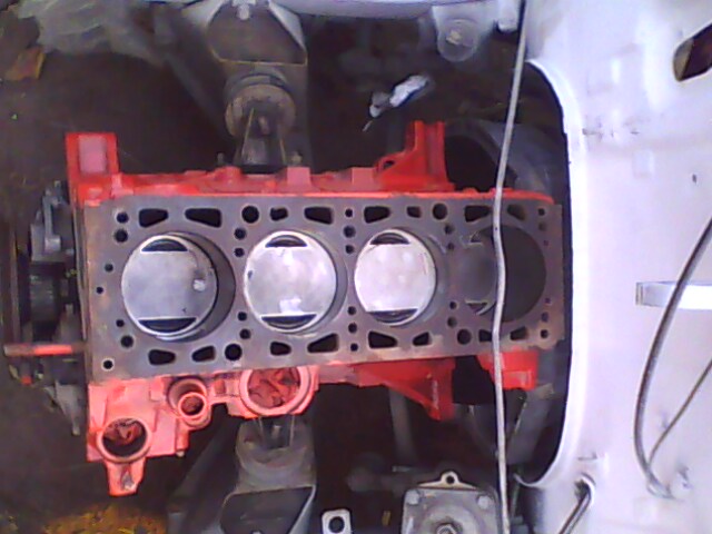

ДА. но есть поршня с полукруглой башкой, а есть плоские, и там и там выемки под клапана. разницы в принципе нет но у полукруглого камера сгорания меньше, тем и мощность больше. на фотке 3 поршня родных, а один торцонутый. Никакой разницы.
Двигатель я всунул В ВАЗ 2107. Smile)

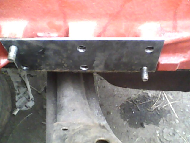

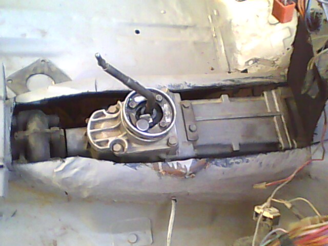

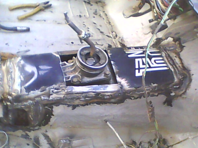

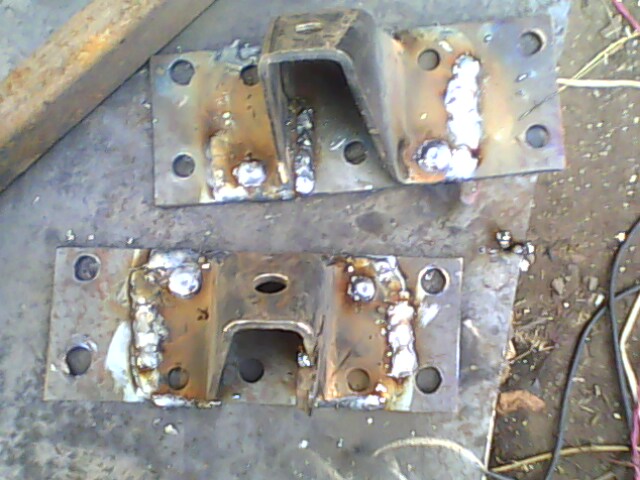

1. Купил фиат 132 гнилой с 2-х литровым убитым в гавно двиглом, без коробки за 600 у.е.Кузов с потрохами продал за 200 у.е.Такчто убитое двигло без коробки - 400 у.е.(Думаю что даже за такие деньги мне повезло найти его. Очень редкий ,запчасти нереально найти, либо очень дорого.НО!!! при всем этом меня вдохновляли характеристики- 113 л.с.\5500 об.мин. и самое важное крутящий момент 151 Нм\3500 об.мин, против штатных 71л.с. и 120 нм это для семерки оЁЁй как хороший прирост!!!) порвался у хозяина ремень, оторвало шляпу клапана и пиз..ц поршню цилиндру, голове. Еле восстановил. Поршень искал 3 месяца. Голову тоже нашел, но только от 1,6. цилиндр остался с рубцами и задирами- полярнул, в дальнейшем либо расточка либо гильзовка. Распредвалы убитые профили кулачков и опорные шейки. Еле нашел. За каждый распред отдал по 1000 гр.Прокладка головки и мелочные прокладки обошлись в 60 у.е., Ремень - 20 у.е., клапана +направляющие= 100 у.е. + КОРОБКА пЕРЕДАЧ нашел ОТ нее родную. Продал человек ЕЕ за 150 у.е.Эта коробка мля во всех отношениях нааамного лучше штатной вазовской. Но я имел запасной вариант на случай если ненайду- просто состыкую с ВАЗовской четырехступкой.
131 Фиат двигатель 2.0. ЕЩЕ БОЛЬШЕ РЕДКИЙ ЧЕМ 132- он же ARGENTA. Короче. Гемор с установкой небольшой но трудоемкий. Двигло посчитай сколько в ремонте обошлось! Ето еще он не собран.Счас сам вручную притираю клапана, бо денег уже нет. Crying or Very sad
НА РАЗБОРКЕ ВООБЩЕ КОГДА СПРАШИВАЕШ ПРО 131, 132, Аргента, А Они отвечают "РАЗВЕ ТАКАЯ МАШИНА СУЩЕСТВУЕТ? НИРАЗУ НЕ ВИДЕЛ! "
КСТАТЕ! ЕСТЬ на подажу двигатель фиат 132 D.000 1,6 л. Диам\ход- 84на71,4 мм. Мощность 98л.с. Крут. Момент- 130 нм. Обороты макс 6000. Двухвальный. НЕТ ТРАМПЛЕРА(можно жиговский поставить), НЕТ ПОМПЫ(если поискать то можно найто за 30-40 у.е.).C НИМ ЕСТЬ- мощный карбюратор WEBER ADF 32\250, ШТАНЫ, КОЛЛЕКТОР ВЫПУСКНОЙ.Надо собрать. В голове прогорело 2 клапана- заменил.Распредвалы +постель- состояние удволетворительное.ДВИГЛО БРАЛ ПРОЗАПАС ЕСЛИ С 2-х Литровым Не получится восстановить. Теперь нескажу что ненужен. так как он всегда пригодится - половина запчастей подходит к 2-х литровому а запчасти на вес Золота Smile. Я к тому что даром не отдам, дорого просить- нет смысла. СКОРО ПОДГОТОВЛЮ СТАТЬЮ УСТАНОВКИ ДВИГЛателя FIAT Argenta C.2000 2.0 l, DOHC НА Ваз 2107 с подробным описанием, фотками и естественоо ТЕСТ ДРАЙВОМ!!!
