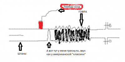

У меня в месте, где "штаны" соединяются с гофрой образовалась трещина (смотри шедеврSmile). Как посоветуете заделать? Я думал, может обматать жестью и хомутами зажать с дувух сторон. Может поможет на месяц другой. А штаны боюсь откручивать, если сорву, пипец будет.... не то сейчас время, чтобы под машиной валяться и чинить. +5 как-никак, а во вторник снег обещаютSadSadSadSad

Стеклотканью обмотать, пропитаеть её канцелярским клеем, наверх жесть и хомутами стянуть.
