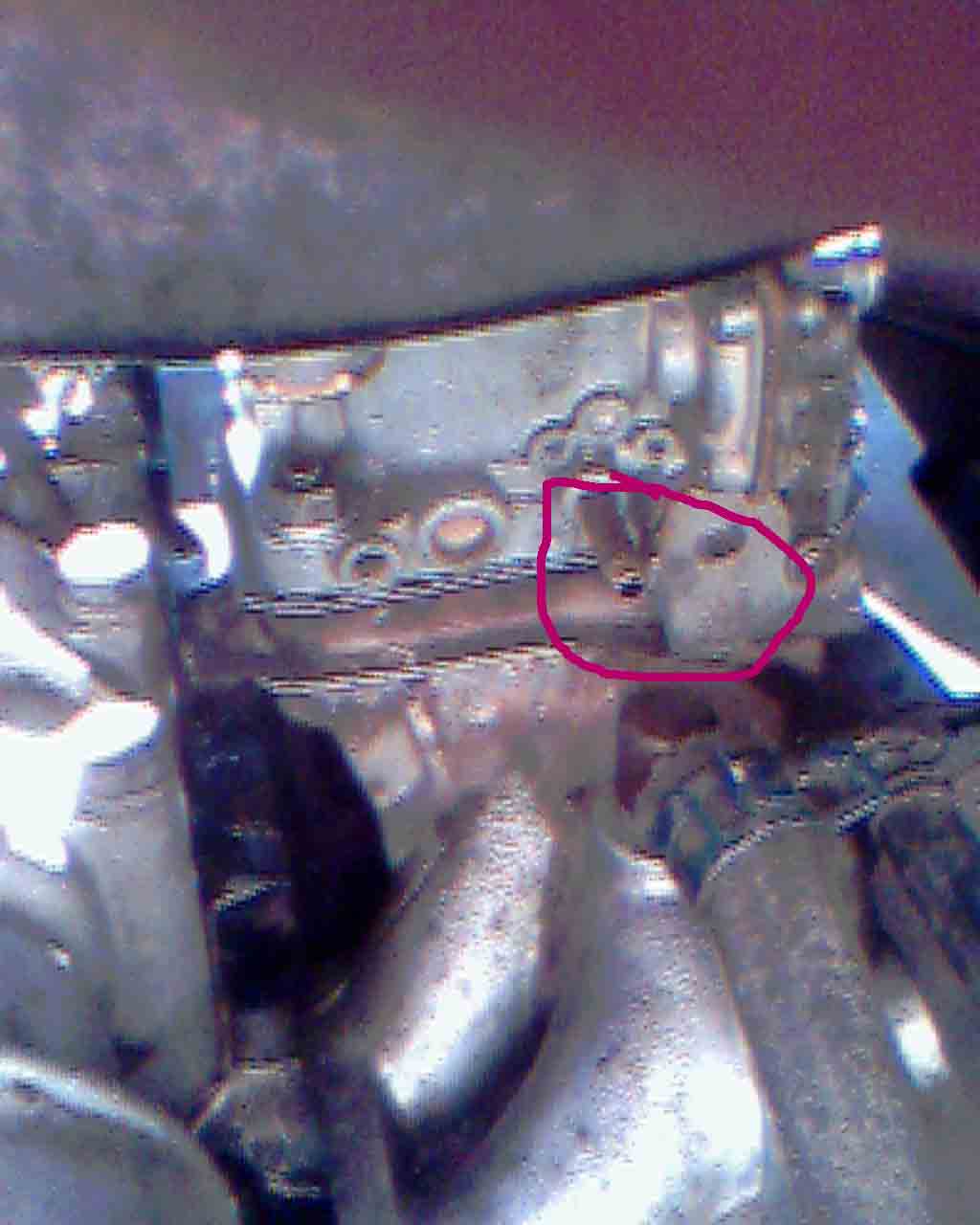

Пожалуйста кто знает для чего этот носик он всасывает воздух в себя как пылесос.С чем он соединяеться.Нужен рем комплект всех жиклёров!

скорее всего это вакуум, у меня идет аналогичный к мозгу, ну т.е. к блоку управления зажиганием.

який рік регати??? (мотор, як розумію 1.5??) Digiplex є??
дійсно схоже на вакуум, в мене схожий носик під"єднаний до вакуумних клапанів на впускному колекторі, а вони електронікою йдуть до Digiplex. (в мене TLDE)
для точнішої інфи, було б класно глянути фото трошки більшого розширення зі знятим повітряним фільтром і щоб було видно впускний колектор

| Цитата: | | Нужен рем комплект всех жиклёров! | -сильно сомневаюсь, что это что-то изменит!

| Он может соединяться с сапуном как на ГАЗЕЛ

| да блин 100 к одному что это вакуумник глянь что там у тя на трамблере и куда отнего вакуумник идет хотя еси сосет то полюбому вакуумник

Однозначно или на коммутатор или на траблер (если он у тебя с контактами).
Если штуцер "лишний" - заглуши и не заморачивайся...

| если на сапуне есть, то смотри трубку на коммутатор или на трамплёр.Если просто заглушишь то возможно изменится качество смеси на хол ход
