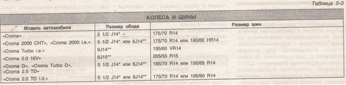

заводской максимум 205 на 55 Р15

Куріть мануал, шановний, тут http://ftp.fiat-club.org.ua/Manuals/ по Кромі та Темі.
