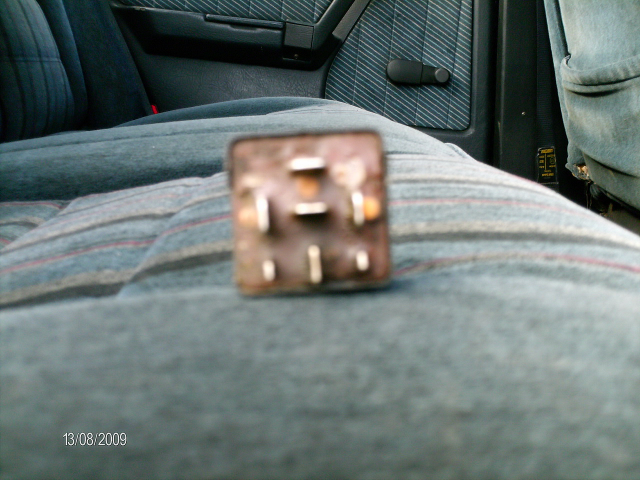

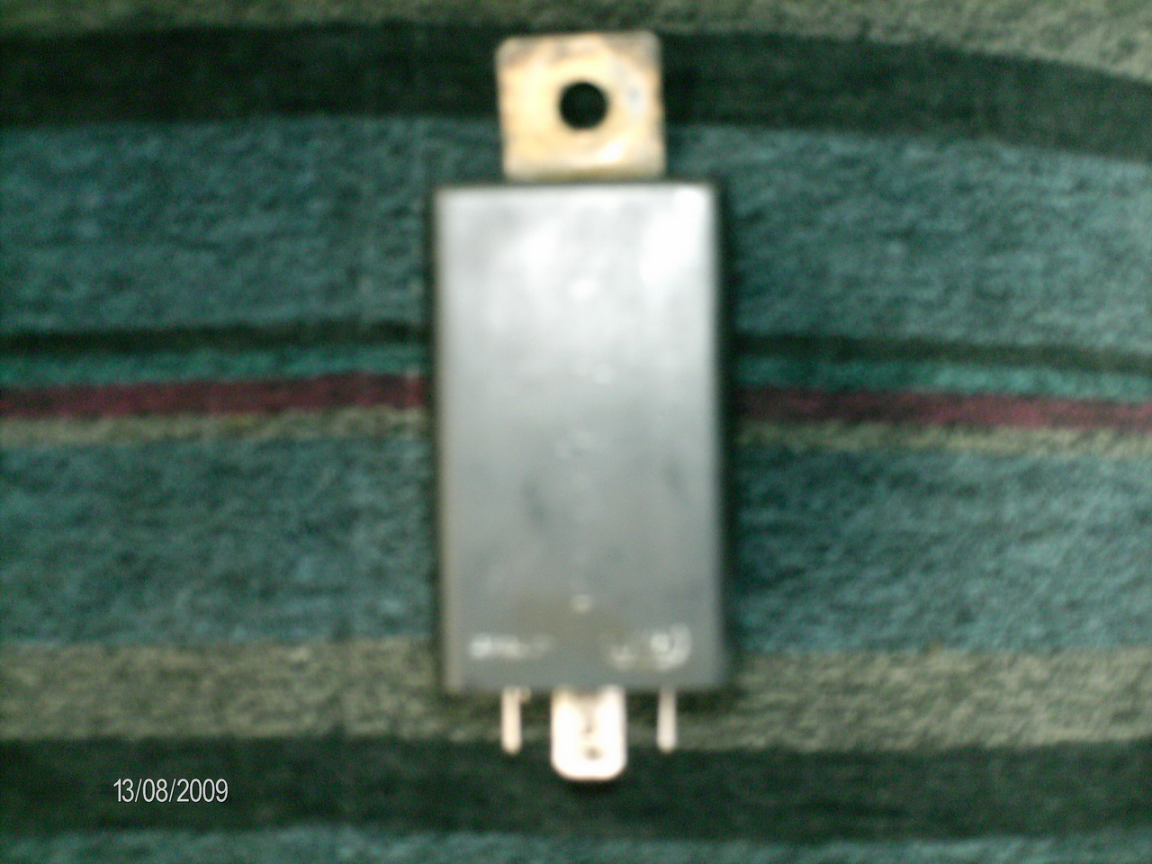

Подскажите что за реле?

Вот собсно находится рядом с бачком тормазухи на Кроме!
Ещё вопрос есть ли аналоги заменяющие?может у кого есть такое рабочее?

Реле бензонасоса.

Я так и подумал,подскажите теперь есть ли аналоги каким можно его заменить,потомучто оригинального найти немогу б.у ещё непробовал хочу хоть неоригинальное но новое кто что может подсказать?срочно надо махинка практически незаводитсо!

Что значит почти не заводится? По фиатовским разборкам можеш не ездить,их сейчас у них нет(цена была 20$).Ты уверен что точно оно накрылось?Сними крышку реле, замкни контакт в ручную и пробуй заводить.

Это всё меня нерадует,20 за б.у за что спрашиваетсо что в ней такого особенного ну реле бензанасоса и чё,что неужеле замены нет с таза какого нибудь?если великий и оригинальный бош и то сломался то нах платить больше? реле само по себе заводитсо но когда ставлю ключь в положение мар насос топливо неподаёт на рампу,спасибо и фа-фа Антону ака FHT,ЗА ПОМОЩЬ!кинул его релюху всё стало как должно быть,вот терь думаю где достать этот супер нужнй девайс!
