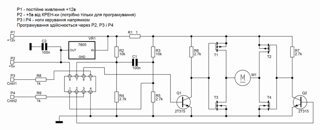

решая всем извесную проблему поломки шестерни в приводе управляющем заслонкой подачи воздуха (салон/улица) я дошол до создания електронного блочка сделанного на контроллере ПСОК которий просто включаєтся в разрив розєма соединяющего блок управления климатом с приводом заслонки и контролирует процес ее закривания и откривания отталкиваясь от потребляємого тока привода, главная проблема в том что напряжение на привод подается гдето на 10 секунд дольше чем необходимо для смени положения, когда заслонка оказивается в одном из крайних положений редуктор в приводе создает довольно большой момент достаточний чтоб сламать шестеренку, етот блочек интелектуально управляєт всем процесом включая и запоминание текущего положения, дело в том что когда ви включаете зажигание блок климата каждий раз подает напряжение чтоб поставить заслонку в одно из крайних положений хотя как правил оона уже там находится и ето создает бешеную нагрузку на елементи редуктора.
Установка девайса очень проста, в идеале просто разомкнул разєм и втикнул в разрив блочек, максимум ето разрезал 2 провода зачистил и прикрутил к блочку.
Короче для себя я проблему решил, и подумал что могу помоч другим поставив ето дело на конвеер так сказать, цена девайса 25у.е
теперь вопрос, оно вам надо или нет???

Дык а какие обиды? просто на штатных стеклоподъёмниках работает, и не один десяток лет, тока там падение на резисторе меряется, а для этого простой компаратор и релюха нужны.

про дворники ксожелению ниче не знаю но вот про компаратор і релюху Very Happy
накинь и виложи схемку, интересно бут посмотреть Very Happy
вот моя схемка

А чё накидывать, возьми за базу хотяб схемку РЧВ кассетного мафона, дальше сам додумывай. А рисовать схемку к сожалению не есть цель в жизни на ближайшее время, работы и проблем и без этого хватает.

уже как 3 года прошло а я таки зделал етот девайс прошивку 2 дня напролет оттачивал і поставил на машинку теперь все пашет как надо, довольний как слон
