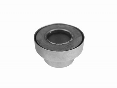

Подшипник на пыльнике шруса накрылся при замене пыльника,кто может сталкивался?Сегодня узнал цену....Sad(( 150грн!И чего делать?

Дык менять надо да и всё Smile

Как вариант искать замену по размерам на базаре. Там цена до 20 грн.

там он не обычный он уже с сальником внутри.

Замену не найдёшь, оригинал стоит от 120 до 160грн. Если по спекулятивным ценам, то у нас в магазинах и по 220 продают.

Ricambi Original - 120 грн
Akron - 100 грн
Пыльник с хомутами - 45 грн

без разницы какой. только не откровенный уж китай. только перед покупкой стоит промерять даметр полуоси, а то там два размера этого сальника-подшипника есть по внутреннему диаметру: 23мм и 24,4мм

Ricambi думаю лучше, Акроны внимательно смотреть нужно. Бывает осевой люфт, потекут сразу
