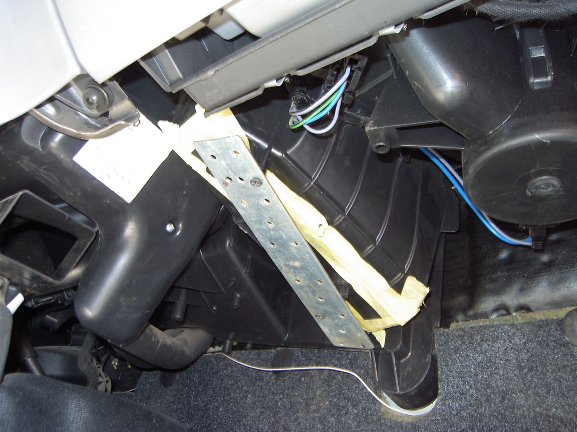

Есть угольный фильтр на Доблик!
Значит так: моя мшинка 2006 года, 1,9 Мультиджет (ЖТД), кондиционера не было! Окно (или крышка) для установки фильтра было "запаяно"-т.е. просто сплошная пластмасса с намеком на крышку!
Вот по этому намеку я и вырезал окно и увидел, что все направляющие для салонного фильтра там есть! Фильтр сначала купил станндартный для машин с кондишеном, но!!!!!!!!!!! ОН НЕ ПОДХОДИТ ( в крайнем случае у меня) . По-моему для машин без кондишена нужен именно вот MANN-FILTER CUK 2335, смотреть здесь:http://www.mann-hummel.com/mf_prodkata_eur/index.html?ktlg_page=6&prdsl=6505&ktlg_lang=1&ktlg_01_mrksl=14&ktlg_01_mdrsl=53&ktlg_01_modsl=201&ktlg_01_fzkat=&ktlg_01_fzart=1&ktlg_subpage=0&gobackToPage=1 этот фильтр. Именно его я и поставил. Стал как родной! Закрыл я все это дело той же пластинкой, которую вырезал, предварительно наклеив на нее пластину из резины 3-5мм, выступающую за края на 3-5мм. Закрыл этой же пластиной (крышкой) фильтр, по периметру "на всякий случай" герметизировал малярным скотчем и на ШТАТНЫЕ отливы крепления "родной" крышки прикрути металлическую пластину. Хух, все!
В итоге - торпеда чистая! Пыльцы, пуха и прочей дряни в машине нет Машинка у меня белая, поетому дахже летом я езжу с закрытыми окнами и с включенным обдувом (теперь отфильтрованным!) Фотки счас попробую сделать и выложить.

Вот фотки . Весь процесс более подробно где то описывался на форумах. Поиск рулит![/img]

Сёдня заколхозил фильтр! negr
Карочь,подходят совсем не те,шо писали выше,если внимательно рассмотреть место для фильтра,то там,в глубине оно сужаетсо!И "квадратные" фильтры,типа ВАЗ 2110 или MANN-FILTER CUK 2335,становятся некорректно!В месте сужения будет травить грязный воздух!Вот фильтр "родной"!-FILTRON K1104A или FRAM CFA9408 и т.д.(угольный).
Именно этот фильтр я и ставил!
