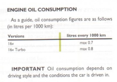

А что сервис на твою марусю пишет?
Для примера по моей купешке такой допуск:
 Просмотрено:  314 раз(а)
Благотворительность должна быть по умерененым ценам!

Сервис, 300 грамм на 1000 км норма, но повторяю раньше такого жора не было.

Докатай 10 тысяч, если не отпустит перемеряй компресию, сервис всё же пишет что там должно быть 10, а не 15, скорее всего что кольца ещё не приняли форму элипса твоих цилиндров.
