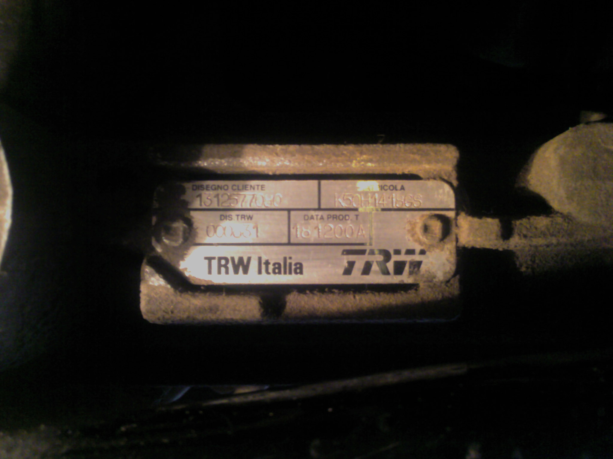

У меня такой вопрос: можно ли гдето достать ремкомплект к рулевой рейки для скудо? Я сфотографировал табличку с реечки.
Надеюсь фото отобразится Confused

Ха! дак ить именно ремкомплект то и немогу найти Very Happy

Что, неуже ли никто не знает где купить ремкомплект на скудовскую рейку Question Question
Я где не спрошу никто в автомагазинах не знает или говорят что таких
вообще нет Evil or Very Mad Question Question Question

Вчера был в автомагазине Италавто, что на Васильковской 53 покупал ремень генератора,а заодно спросил за ремкоплект рейки.Таки он ЕСТЬ. Комплект стоит шо-то около 400грн.Жаль визитка в машине, так бы тел нацарапал........Но на форуме, где то, телефончики магазина имеются....... Так что звони,покупай и ваяй Wink .З.Ы. Я тебе свою пришлю WinkЗделаешь и мине за не дорого Rolling Eyes......если свою соберешь Question
