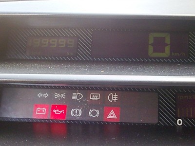

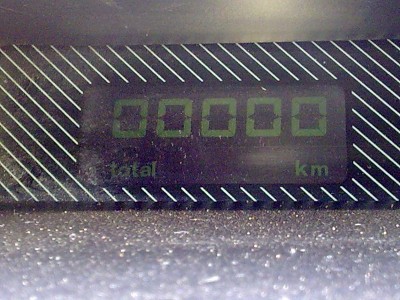

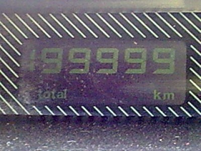

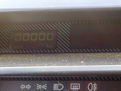

вот это щастье привалило!
Машина с НУЛЯ!
А как можно определить какой круг пошел(по спидометру)?

Зря итальяшки пожлобились на ещё один нолик. Не нра мне, напоминает жаули, хде надо пальцы зажимать, шоб посчитать по какому кругу счётчик км наматует.

Че вы паритесь, нажимаете две кнопки и получаете номер круга счетчика.

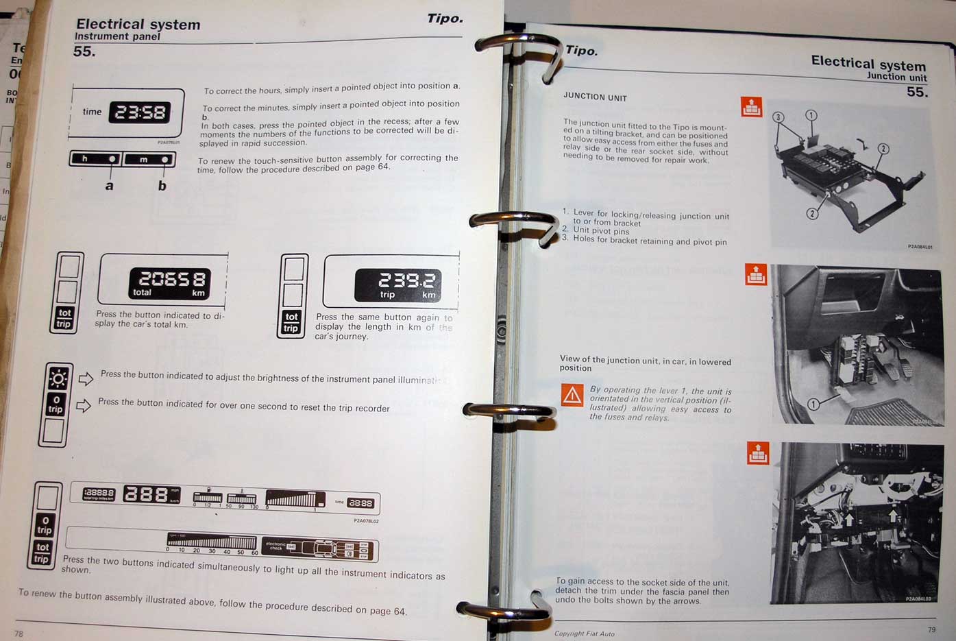

| После нажатия двух кнопок номер круга отображается на спидометре. А две другие кнопки при нажатии засвечивают все лампочки и сигменты ЖКИ - удобно в поиске горевших лампочек.

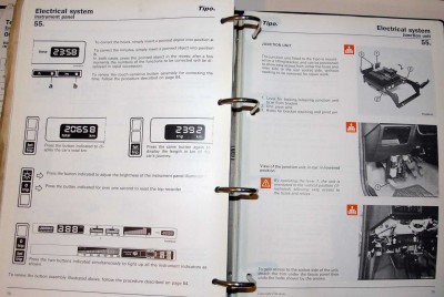

tim842 Италофан
Возраст: 58 Знак зодиака:  Зарегистрирован: 16.03.2009 Сообщения: 232 Откуда: Одесса
Авто: Fiat Tipo 1,4 ie DGT 1989
Добавлено: Вт Июн 30, 2009 10:24 Заголовок сообщения: |
Если нажать и удерживать верхнею и среднею кнопки - показывает круг пробега. Если нажать и удерживать среднею и нижнею кнопки - происходит засветка сегментов.
