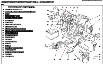

Вот тут смотри

Romko писал(а):
Вот тут смотри
Вот спасибо,хоть разберусь что по чем.

СообщениеДобавлено: Пн Сен 18, 2006 10:51    Заголовок сообщения: Ответить с цитатой
...в продолжение темы (хотя ее уже можно переназвать Smile )...
хто нибудь знает какую роль в этой системе выполняют узлы 8,9,10,11?
...спрашиваю потому что у меня труба от клапана 10 к выхлопной оборвана - а дыра в выхлопной заварена - может ли это както влиять на работу двигателя?
