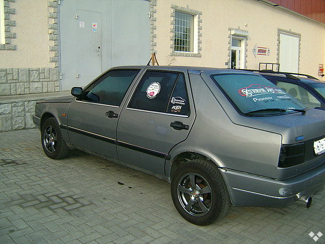

Zet-Gennadiy
Зарегистрирован: 14.05.2010
Сообщения: 5
Откуда: Крым, Симферополь
Авто: Fiat Croma 2.0 i.e.
СообщениеДобавлено: Сб Май 15, 2010 10:02    Заголовок сообщения: Ответить с цитатой
Задние - от дизеля .....[/quote]
 Просмотрено:  253 раз(а)
 Просмотрено:  244 раз(а)
СообщениеДобавлено: Сб Май 15, 2010 11:02    Заголовок сообщения: Ответить с цитатой
Так задні взагалі однакові всі.....
