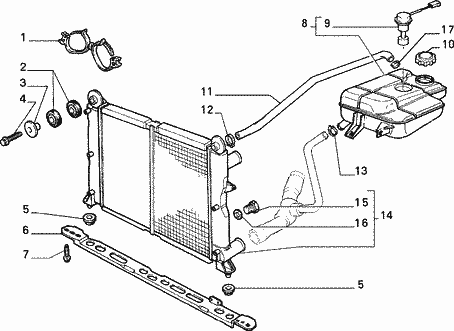

У отца на Темпре потек радиатор,замучал уже.....купили б\у от Типо,и тот и другой без бачка,крепления фсе подходит,только на моем родном 3 трубки подходит к радиатору,а на Типо 2 (нет верхней пароотводящей)Вопрос:что делать,заглушить пороотводящий шланг,или проделать дыру в радиаторе и подключить шланг Confused ???????

что за пароотводящая трубка? Shocked первый раз слышу. Там же пар стравливается через пробку-клапан бачка... вроде так...

там в самом верху радиатора,выше труки,кот.на термостат идет есть есче одна маленькая трубка,она идет на бачек,через нее пар попадает в бачет и там стравливаеца через крышку,по моему так...

Трубка под номером 11

а на термостате нет штуцера заглушеного?

есле честно,точно не помню,но скорее фсего нет,я бы обратил внимание.вечером посмотрю точно

никакого штуцера на термостате нет,я так понял,радиаторы на Типо и Темпро бывают 3х видов: с бачком,с пароотводящей трубкой на радиаторе и без неё(у них пароотводящая трубка на термостате)
