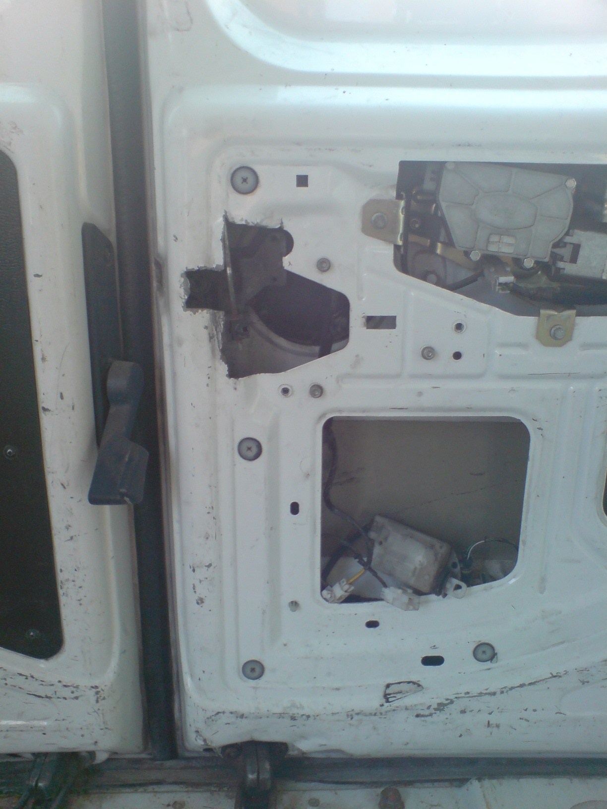

http://fiat-club.org.ua/forum/download.php?id=12084
http://fiat-club.org.ua/forum/download.php?id=12083
Сам ЦЗ - это блочок с моторчиком как на фото первой ссылки. А сверлить наверое нигде и не нужно. Знаю точно по задней распашенке. Сыылка 2 фото. Изуродовали на 150% Пришлось комплектовать по кускам. Итого-ручка в сборе+система тяг+сам ЦЗ в подарок -150 грн. Но они бывают на два провода (выход) и на три. Разница в том, что на ручках (изнутри) может быть надпись Lock (закрыть). Немного утапливая ее вы закрываеите ЦЗ по всем дверям, а где ее нет (ручки или надписи) - это зделать невозможно, хотя с пульта или с другой ручки он работает (два провода). Нужно смотреть живьем. Лучше на точках по переделке в пассажира-они все вскывают (карты дверей) и можно не только посмотреть, но и снять точную кальку возможных или необходимых мест сверления.
