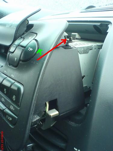

Ага,тогда так в двух словах:
Береш ножик,и нащупываеш защелки,поднимаеш её и одновременно тянеш радио к себе,сначала на одной,потом на другой стороне,потом нащупываем верхние,
(ножик суём,как показано красной стрелкой,защелку жмем острием ножа вниз)
успехов!!! Very Happy

От себя добавлю, что верхние защелки почти не держат, главное - отжать нижние, их надо поднимать, в отличие от верхних. Удобнее всего использовать маленький канцелярский нож.

Снял! наконец то), дествительно больше держат нижние защёлки.
