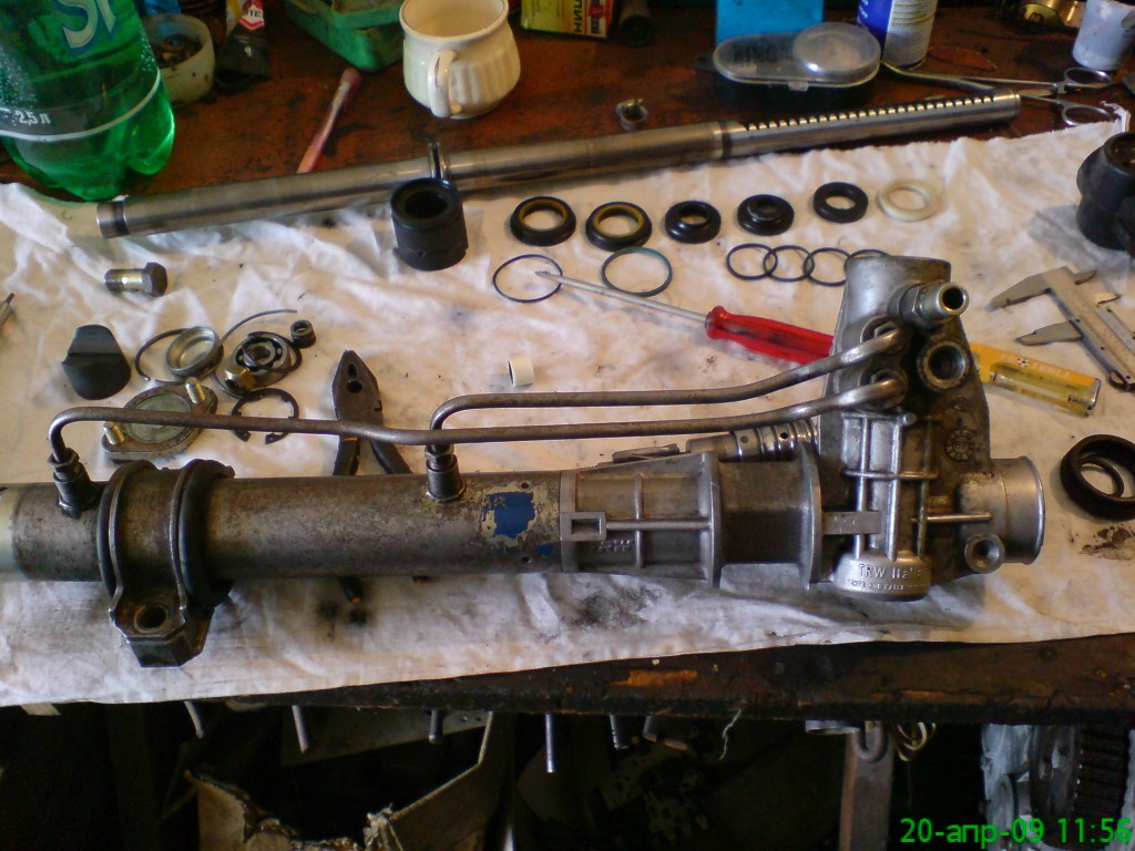

4. Разбирал старую рейку,ради интереса. Перебрать можно-нефиг делать,было бы чем.

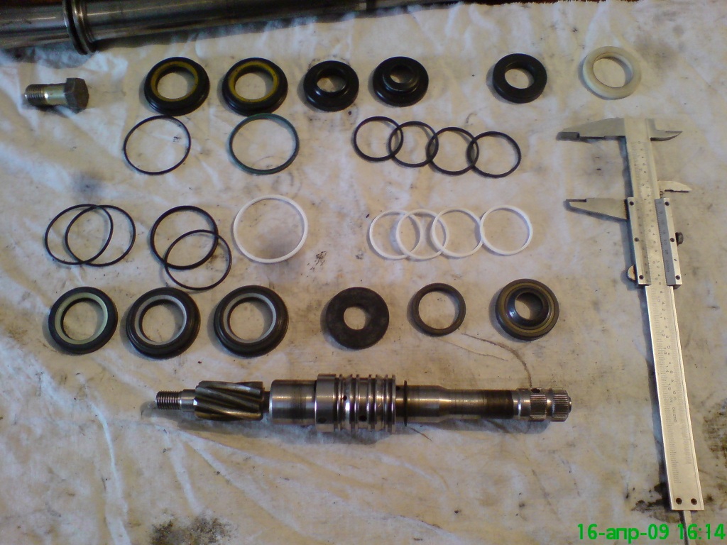

3.слышал о существовании ремкомплекта,правда ,в реальной жизни не встречал. Выдумка?
Цена ремкомплекта 50 баков, вопрос на сколько её хватит?
