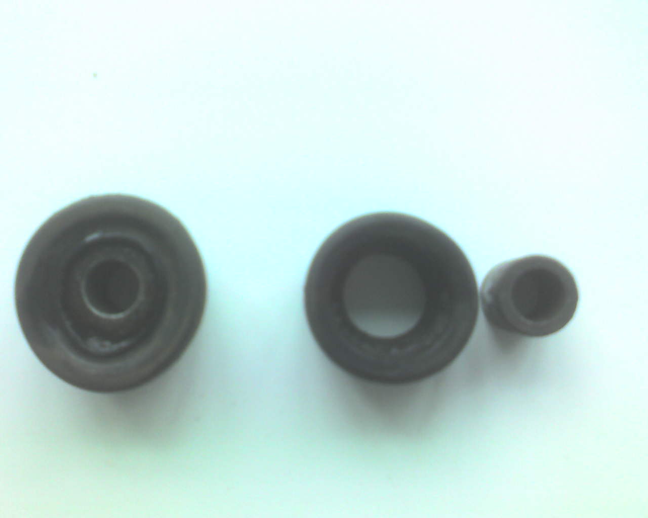

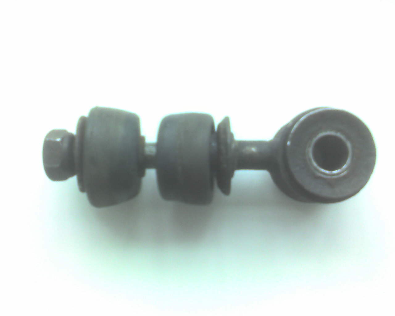

Вот нашёл причину стука в подвеске - соединительная тяга стабилизатора поперечной устойчивости и левого рычага. Вырвало металлический сердечник из одной резинки..
Подскажите как лучше поступить - поменять тягу в сборе на новую или просто поменять резинки?
И какой фирмы лучше брать, чтоб через пару тысяч опять не пришлось лезть под машинку)
(авто Brava 1.6 16v)
повреждённая резинка (справа)

тяга в сборе

ukrgamer
Конечно поменять тягу!

на Типо такая от 70 грн стоит

Если верхний сайлент жив (что на стабе), то меняй только рычажные сайленты. Вчера сиим и страдал (рычажные прикисли на стойке).
ЗЫ Тарелки стоят неправильно - разверни
