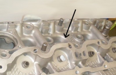

Имеется небольшая трещина в Головке блока цилиндров длиной примерно 1,5 см в районе 2-й свечи. Через эту трещину на холодном двигателе просачивается антифриз и заливает свечу, на прогретом двигателе течи нет. Примерное положение трещины отмечено стрелкой (головка чужая).
Что посоветуете, использовать герметик для системы охлаждения или отдавать головку на сварку?

Герметик может закоксовать и другие водяные каналы.Сварка в том месте не сложная в том плане,что обычно трещины между сёдлами и тогда попадание на замену сёдел с соответствующими последующими притирками,шлифовками и т.д. Тел.8-050-330-56-39 Анатолий Владимирович.Сварка ГБЦ,колекторов и цветмета.Район Дарницкого фармацевтического завода. Или на Патона.

Не доверяю химии. Решено отдать ГБЦ на Патона, уже договорился.

Вскрытие показало наличие еще одного очага трещин, которое уже вырезано и вскоре будет заварено. Тут химия вряд ли помогла.
