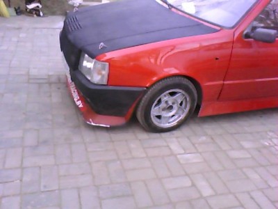

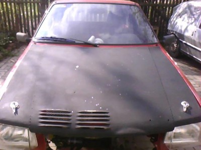

подвернулся листовой дюралюминий 1,5 мм - и я быстренько сварганил из него капот весои 6 кг , для справки -родной уновский дорестайл весит 12 Cool Embarassed

Восторг!!!! JURA22 , вы действительно молодец . Машинка получилась супер . Могу только представить сколько сил , денег, энергии на это все ушло ( за бензин спаленый на настройку карбюраторов вообще молчу ). Мне , вобщем-то понятны все переделки и дороботки , но есть ряд вопросов (если это не секрет фирмы ). Первое - полуоси и "гранаты" с RITMO или UNO (длинна,диаметр) ? Второе - кулиса рычага КПП, UNO или RITMO ? А также вопрос - предложение : а если заменить карбюраторы на ALFAвские WEBERы или De LORTO от ALFA ROMEO 75 например ? И последнее (глупо конечно,но спросить очень хочется): сколько "жрет" при простом передвижении?
jura22
Зарегистрирован: 31.12.2007
Сообщения: 471
Откуда: Могилев, беларусь
Авто: fiat uno 2.0 DOHC ABARTH . fiat uno 1.0 FIRE 2000г.
СообщениеДобавлено: Пн Апр 13, 2009 23:54    Заголовок сообщения: Ответить с цитатой
внутренние шрусы от ритмо ,наружные гольф 2 ,ступицы и подшипники гольф 2 ,полуоси сварены из 2х частей - гольфа и ритмо Shocked кулиса ауди купе 81-85 Shocked ,солексы были вместе с движком Embarassed ,расход по трассе ок 7 л при 90 .город 8 - 12 Very Happy

Что "химичили" с полуосями догадывался. По поводу гранат , тоже были сомнения ( а выдержат ли родные ). Расход, честно , думал будет поболее . С Фиатовскими моторами ( тем более с горизонтальными карбюраторами ) таких объемов пока не сталкивался . А вот про Альфовские Веберы и Делорты пришлось узнавать (была и 75 1.8 К и Джульетта 1.8 К ). С этими карбюраторами , мне кажется , машинка будет побыстрее и отдача повысится(простой Альфовский мотор 1.6 с двумя валами и 8ю клапанами без всяких дороботок выдает 110 л с) . Хотя я и не большой спец в этой области. Могут быть подводные камни ( на АЛЬФЕ мотор стоит продольно соответственно и карбюраторы "вдоль", я не помню диаметры "впуска", на Альфовской "голове" а также расстояние между "дырками " и т д ).Хотя все что видел у вас на фото(карбюраторы и их крепления) - Здорово напоминает АЛЬФУ,только горизонтальных Солексов я на АЛЬФАХ не встречал.
